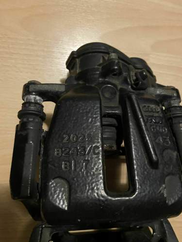

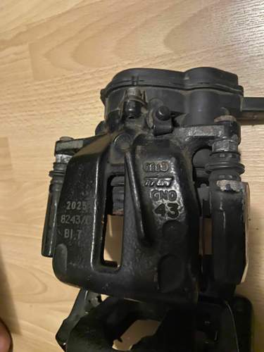

Servus Leute.
Möchte gerne einen Bremsumbau vornehmen.
S6/S8 soll her.
Fahre einen A6 3.0 TDI Quattro. Hatte ursprünglich eine Motorleistung von rund 250 PS.
Seit dem Letzten Upgrade sind es nun rund 340-350PS.
Die Bremsleistung war vorher schon unbefriedigend, jetzt umso mehr.
Daher das Vorhaben.

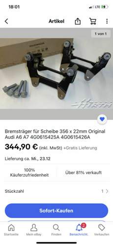

Hinten habe ich die Bremssättel vom S8 4H bereits gekauft. Brauche jetzt noch die richtigen Träger.
Habe welche in der Bucht gefunden. Weiß nicht zu 100% ob’s die richtigen sind.
Kann da jemand einen Tipp geben?
5b4ae5b2-1bef-4792-91a9-3f21e541a721
Dc57531a-31ce-4577-98af-d6f5a8cdbf2e
01fbfdaa-fc3a-428b-aefe-a28c7b086b8d
Sind auf jedenfall die richtigen Halter. Ob deine Sattel dazu passen weis ich nicht.
@Toto12345 schrieb am 20. Dezember 2020 um 19:56:28 Uhr:
Danke für die Antwort.
Ich denke, dass die Sättel passen müssten.
Sind zwar vom S8 und nicht vom S6, aber sind baugleich mit den selben Dimensionen, 356/22mm.
Laut Verkäufer sind sie kompatibel, aber da ich kein Teileguru bin, kann ich dafür auch nicht unbedingt die Hand ins Feuer legen.
