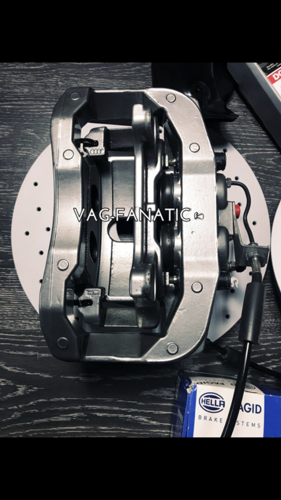

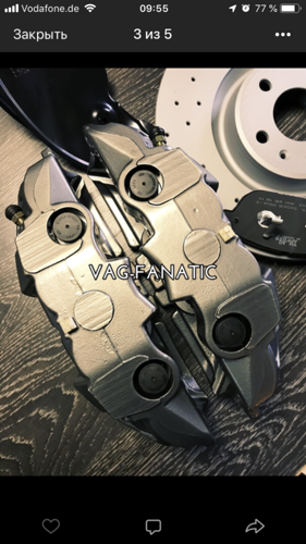

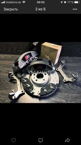

Ich habe auch vor vorne die bremsen auf 356 Scheibe umzubauen.
Alles in einem komplett.
Farbe nach Wunsch
Bremsen
Bremsen
Bremsen
Habt ihr eure Bremsen selber umgebaut oder umbauen lassen?
Wer baut sowas um? Ich denke der Freundliche macht sowas nicht?!
Klar warum soll er es nicht machen? Man kann es aber auch selber machen. Bis auf das entlüften ist es die selbe Arbeit wie beim Scheiben und Beläge wechsel.
Mein Freundlicher wollte das nicht machen, hab dann wo anders umbauen lassen, und das war noch viel günstiger.
@softiss schrieb am 12. Mai 2019 um 23:22:32 Uhr:
Auf was hast du umbauen lassen?
Darf man fragen wieviel du gezahlt hast?
Meine Bremsen waren laut dem Freundlichen an der Grenze (naja waren die eigentlich nicht wirklich) und ich musste durch die MFK (Tüv in der Schweiz). Deswegen wollte ich dann komplett alles ersetzen und das war eben der perfekte Zeitpunkt zum Umbau. Ich hatte die kleinere Bremse 204ps vorne auf die von 245 umbauen lassen (da muss ja nur der Sattelhalter neu). Der Freundliche wollte eben auf die größeren vorderen Scheiben nicht umbauen. Bremsentauschen komplett hätte mir dort fast 2000 gekostet, original Bremse inkl. Material und Arbeit.
Ich habe die Teile dann selbst für 600 besorgt und original Sattelträger für 300 oder so, plus 100 Euro für die Arbeit.
