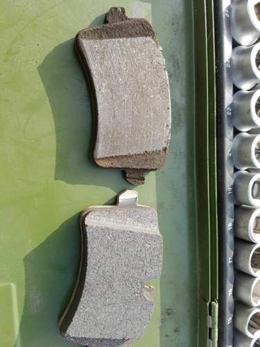

wies der Teufel haben will, leuchtete genau einen Tag nach meinem Post mit den 50K Fotos die Bremsbelagwarnleuchte. Zuerst nur sporadisch, dann fix. Da ich Warnmeldungen im FIS hasse wie die Pest hab ich flugs Beläge f. 356er bestellt. 80,- Euro der Satz. Heute eingebaut..
Ich wäre damit schätzomativ noch ca 2-2500km gekommen denke ich, aber wie gesagt hasse ich Fehlermeldungen und hatte da einfach kein gutes Gefühl...

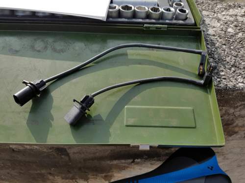

Warnkontaktleitung lang A8, kurz S6

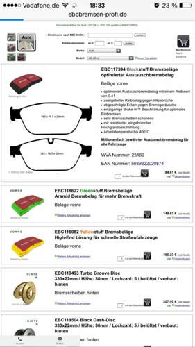

Hast du Originale genommen? Hatte die Tage gesehen das EBC jetzt auch welche im Angebot hat.
doppelschei***
ja originale, ich rede aber von hinten...
