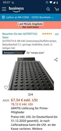

Würde an deiner Stelle noch einmal die Auffahrrampen in Betracht ziehen.
Bin in 25 Jahren noch nie daneben gefahren ;-) und benutze sie für alles mögliche mehrfach im Jahr. Der Einwand mit der Ablaufmenge ist ja berechtigt, schau doch mal drunter, an welcher Stelle die Ablassschraube ist. Denke, dass die fast immer hinten bzw. unten/hinten sitzen. Preislich hast du die schnell raus und musst nicht immer irgendwohin fahren.
Anhängend ein Beispiel mit 17cm Höhe und bis 285er Breite.
Die wären ja mal was. Bleibt nur noch die Frage mit dem Restöl. Ich meine gehört zu haben, dass man optimal entleeren kann, indem man die Beifahrerseite (?) aufbockt. Aber kann sein, dass das für Rechtslenker galt. Falls das einen Unterschied macht. Sonst muss ich mal schauen, wo die Ablassschraube genau ist.
