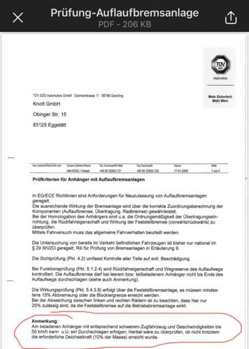

Dann ist die Frage hat die Bremsanlage ich Rückwärtsfahrt entkoppelung oder ist vielleicht schon AL-KO Premium
mal nachgerüstet worden wenn’s ne 200er Trommel ist die sich von alleine nach stellt ? Gibt so viele technische Anlagen die nicht jeder kennen kann . Da ich diese nachrüste und auch einstelle hab ich schon so einiges mit TÜV Prüfern durch . Das gleiche auch bei Knott Anlagen .
https://www.wamo-shop.de/...AA-auf-Selbstnachstellende-Bremse-Typ-2051

Meistens fährt man ja beladen zum tüv da die meisten Wohnwagen ja beladen sind mit Camping Equipment etc . Selbst dieses Dokument kannte nicht mal die Dekra in Hamburg so das ich mal nen Kontakt hergestellt habe weil mehrere Prüfer es nicht wussten und auch noch falsch prüfen.
Wie gesagt ich rüste um und stelle auch ein an diversen Anhängern …… Der Dämpfer federt nur den Aufschlag auf die Zugkugel ab …. das der heftige Aufschlag am Fahrzeug nicht vorkommt . Aber auch dieser kann passieren wenn man Dinge nicht beachtet .
Wer mit einem Wohnwagen zum tüv fährt und der nicht gerade leer ist und aufgefordert wird kurz mal eben rückwärts zu fahren um dann Anlauf zu nehmen um eine Vollbremsung zu machen , da wird der Dämpfer durchschlagen weil die Rückfahrautomatik die Bremsbacken in der Trommel zurück drückt Bwz. Entlastet . Sonst würdest du mit keinem Wohnwagen bzw. Anhänger rückwärts fahren können da die Belege greifen da die Auflaufbremse rein gedrückt wird . Heist die Trommel ist für mindestens 1 Bremsvorgang außer Kraft gesetzt und der passiert dann vor dem TÜV Tor :-) und dann geht das Gerede los , boah der ist ja voll durch gedrückt :-) Das wäre sozusagen der 2. Fehler .
