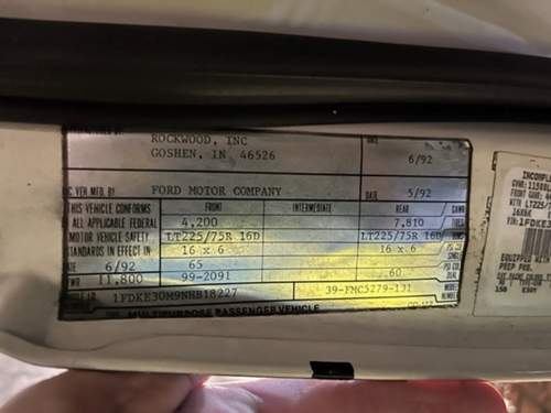

Hallo an alle US Wohnmobilisten,
wir haben einen Ford E 350 Econoline mit einem zulässigen Gesamtgewicht von 5590 Kg.
Jetzt hat sich leider rausgestellt das er im Leerzustand schon 200 Kg zu schwer ist und wir Ihn gerne Auflasten möchten.
Hierzu meine Frage?
Wer hat ein solches Fahrzeug mit einer entsprechenden eintragung von ca. 6500 Kg
oder wer kann mir Auskunft darüber geben wer so etwas macht.
Über entsprechende hilfreiche Antworten würde ich mich sehr freuen.
vielen Dank im vorraus.
Gruß Gert
Rockwood Ford E 350 Econoline

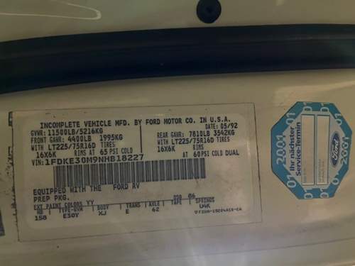

Themenstarteram 14. März 2023 um 6:57
Hallo und Danke im Vorraus.
Bj. 1993
7,3l Diesel
Typenschild-ford
Typenschild-ford
Ich hab mal für den 1993er e350 Wohnmobil und Cutaway gesucht und 2 Werte gefunden (Für den 7,3l Diesel): 10000lbs und 12000lbs. Spätere Modelle mit dem 6.8l 10 Zylinder Benziner auch 14500 lbs

Themenstarteram 24. Juni 2023 um 7:51
Hallo Michael,
Habe hier über das Forum mit jemandem komuniziert der mir den Tipp gegeben hat mal die Fahrgestellnummer auf einer Seite Ford Vinlook einzugeben und dann öffnete sich eine Seite wie mein Fahrzeug von Ford ausgeliefert wurde.
Bei mir stand dann das dieses Fahrzeug von ... bis 6350 Kg zugelassen werden könnte!!!
Muss aber noch einen TÜV finden der es dann macht.
