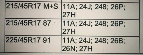

im Anhang befindet sich ein Ausschnitt des Gutachtens der Felgen, die ich kaufen möchte. Genau der Teil davon für meinen VW Polo AW.
Mich wundern die vielen „Auflagen zu Reifen“ die aufgelistet sind, da ich dazu keine Erklärung finde.
Kann ich diese Felgen einfach am Polo AW montieren?
Speziell geht es um die letzten drei Reifendimensionen:
215/45 r17 M*S
215/45 r17 87
225/45 r17 91
LG und danke

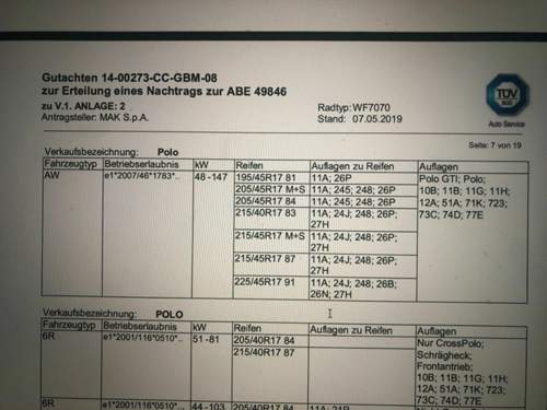

Und was steht in den jew. Texten zu den Auflagen-Kürzeln? Ist etwas Problematisches dabei?
Genau es kommt darauf, was da steht.
Dass keine Schneeketten verwendet werden dürfen (z.B) ist was anderes als wenn Karosseriearbeiten und eine Änderungsabnahme erforderlich sind..
Die Gutachten sind auch manchmal im Netz zu finden. Wenn wir nur wüssten um welchen Felgen es hier genau geht... Meine Kristallkugel ist leider defekt...
Man sollte sich schon das ganze Gutachten besorgen.

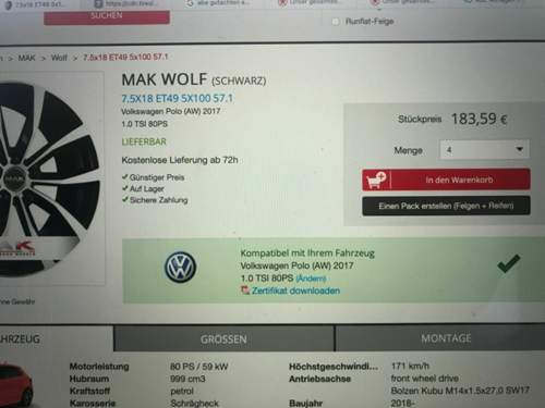

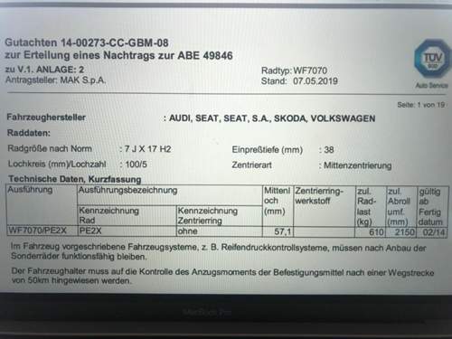

Hallo, es geht um die Felge MAK Wolf 7jx17 et38 100/5.
(Genaue ABE Daten im angehängten Foto).
Laut felgenoutlet ist die Felge für mein Fahrzeug zugelassen.
Kann man sich in der Regel darauf verlassen, dass die Felgen problemlos (ohne Zusatzarbeiten) montierbar sind, wenn der Felgenshop sagt, dass sie kompatibel ist?
Das Fahrzeug befindet sich an absolutem Originalzustand.

am 4. Mai 2021 um 10:21
Klare Antwort: Nein, kann man nicht.
Da arbeiten auch nur Menschen und die machen bekanntlich Fehler.
Du musst dir die komplette ABE herunterladen und auf den letzten Seiten die Auflagen für dein Fahrzeug durchlesen.
Wenn du dann noch unsicher bist, gehst du zum TÜV / Dekra und fragst freundlich um Unterstützung.
Das ist in der Regel kostenlos.
Da jeder Hersteller seine eigene Vercodung hat, wird dir hier keiner eine verbindliche Antwort geben.
Es sei denn, jemand läd sich die ABE und studiert die Auflagen. Und selbst dann kann man das noch falsch verstehen oder interpretieren.
Letztendlich bist du dafür verantwortlich, was du an dein Auto schraubt.
Ist ungeeignet für den Polo AW, da alle Reifengrößen abnahmepflichtig sind. Karosserieänderungen + TÜV Eintragung. Außer dir ist der zusätzliche Aufwand egal.
Filtere doch bei einem Händler deiner Wahl nach
- Fahrzeug auswählen (bsp aus dem Fahrzeugschein TSN/HSN)
- 17" (wenn das die gewünschte Größe ist)
- eintragungsfrei
Beispiel
Mein Tipp wäre bei 17" auf die Kombination mit 225/45 oder 215/45 (ggf. 205/45) zu setzen.
