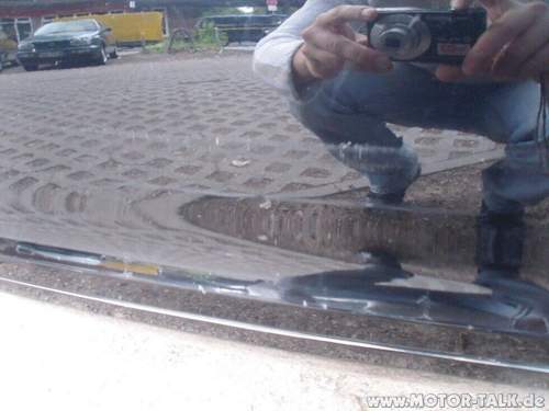

Hi Leute,
stand heute Mittag an der Ampel plötzlich ein kleiner stoß eine Frau hat nach ihrem Stift gesucht und die Ampel (mich) dabei nicht gesehen, naja weil ich kein Bock hatte auf viel Gerede.... Polizei angerufen die haben die ganzen Daten aufgeschrieben. Wir haben unsere Daten getauscht. Meine frage an euch was wird mit meinem Auto passieren habe leichte Kratzer in der Heckstoßstange und leicht verbogen ist sie auch was man aber mit dem bloßen Auge kaum sieht.
meine frage: wird meine Stoßstange getauscht oder wird sie irgendwie wieder Grade gerichtet.?
Gruß Andi

Original geschrieben von AndiH89
hab da mal ne frage an euch heute auch einen kleinen auffahrunfall gehabt die Dame hinter mir hat anstat auf die strasse zu gucken nach ihrem Stift auf dem Boden gesucht und mir ein bisschen rein gefahren leichte Kratzer am Heck und ein bisschen verbogen was man aber kaum sieht nur wenn man mit den Fingern drüber geht spurt man es gut meine frage jetzt wie sieht das aus wird so was gerichtet oder bekommt man da eine neue Stoßstange ich weiß soll zum freundlichen fahren der wird es mir genau sagen schaffe es aber erst Montag und bin sehr neugierig wie es weiter geht
Gruß Andi
Was willst du? Sry, aber Punkt und Komma kennst du? Dadurch würde sich dein Anliegen deutlich leichter lesen lassen!
Auf dem Bild kann man es schlecht erkennen.
Ich denke die tauschen aus…… wenn sie wirklich bleibend verbogen ist.
LG Michael
Okay, auf Bildern ist sowas wirklich schlecht fest zuhalten ... kenne das ja selbst 😉 aber wenn sie verbogen ist bzw. der Kunststoffe "geknautscht oder geknickt" wurde, wird sie definitiv getauscht. Trägt doch auch die Unfallgegnerin also S-Line ruft 😉 ...
Je nachdem wie heftig der Anstoss war, lass das Wärmeblech vom Auspuff und den Aufprallträger checken aber ich denke dafür war es noch zu sanft.
Viel Glück und Gruss
