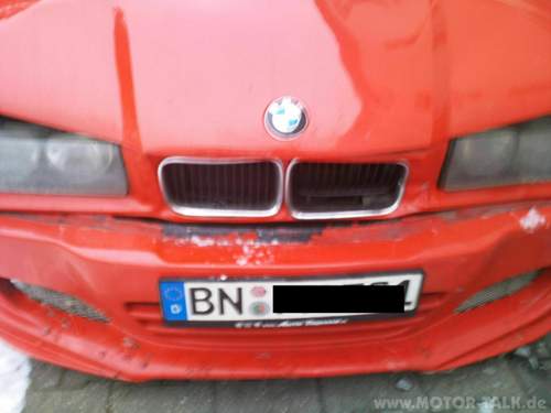

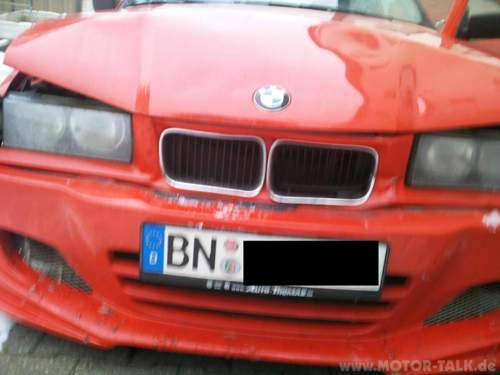

hatte heute morgen einen Auffahrunfall. Und naja, meine Motorhaube ist hin und der ganze Grill, ebenso hat sich auch das Thermostat verabschiedet, ist abgebrochen! Lässt dich dadurch erklären, dass ich Kühlmittel verloren habe????
Hab jetzt bei einem in der Nähe liegen Autoverwerter eine neue Haube und eben so einen Grill in meiner Wagenfarbe gefunden.
Bekomme die Haube und den Grill für 45 €. Nur weiß ich jetzt nicht, wie ich den kaputten Grill bei meinem Auto abbeomme bevor ich den neuen montieren möchte?

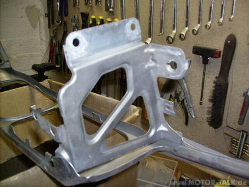

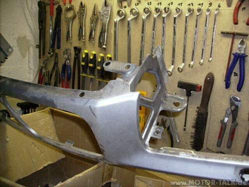

Das Nierenblech ist in der mitte mit vier Schrauben befestigt, und jeweils einmal links und rechts am Kotflügel. Ich glaube die Scheinwerfer müssen auch raus, bin mir jetzt aber nicht mehr sicher, ist schon eine weile her. Ich müsste mal ein Bild vom ausgebauten Nierenblech machen, dann sieht man wo die Schrauben genau sind. Wenn du nicht sicher bild, mache ich welche.
gruß He-Man

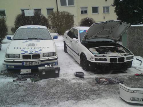

Du, ich lese schon alles, aber es ist mir zu blöd jedesmal zurückzublättern und zu suchen auf wen der comment passen könnte. So habe ich null Lust zu helfen, zumal der TE meine Beschreibung zum Ausbau des Teils auch nicht beachtet hat und nach zweimaliger, freundlicher Aufforderung noch immer keinen Satz zitiert...

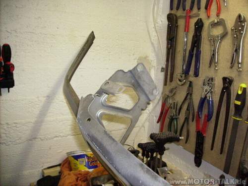

Habe mich in die Niederungen des Kellers begeben und ein paar Bilder gemacht. Sind ein paar mehr befestigungen als ich im Kopf hatte. Hoffe es hilft dir.
gruß He-Man

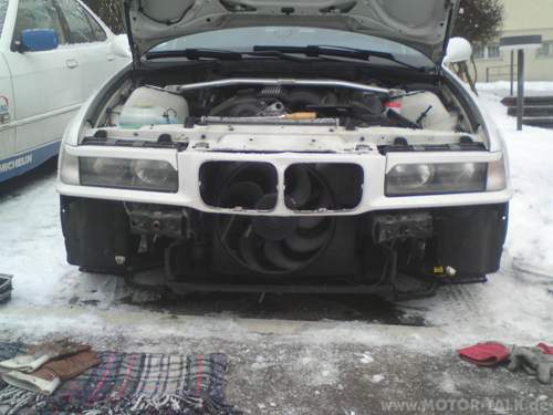

mach am besten die Stossstange ab, dann kommste auch überall ohne Probleme dran. Bei mir gingen Hab heut mim Cap nämlich auch das Nierenblech ausgebaut, ja im Schnee.....😁

Bei dir is ned nur das Nierenblech und die haube im Eimer,du darfst die KOMPLETTE Front abbauen und bis auf den unteren Bereich alles erneuern.....
Nr.12 is bei dir nämlich auch gute 20cm weiter hinten,weshalb es dir auch das Thermostat zerlegt hat....
Und dafür darfst den kompletten Vorderwagen zerlegen.
-Stoßfänger ab
-Pralldämpfer weg
-Kühler raus (wobei der sicher auch im Eimer is)
Wenn du Glück hast,sind die Scheinwerfer noch intakt,ich persönlich glaubs aber ned....
Prüfen solltest du auch die Motorhaubenscharniere und ob die Scheibe was abbekommen hat....
Nächstes Mal Abstand halten...dafür isser erfunden und in der StVo vorgeschrieben worden....

Ja danke schon mal für die Tipps, werde das morgen mal in Angriff nehmen und die Sachen überprüfen.
Scheinwerfer funktionieren noch. Außer die Glühbirne vom Blinker ist defekt, aber das ist ja wohl das kleinste Problem was ich habe!
Das die Scheinwerfer leuchten bedeutet nicht, dass die Befestigungspunkte der Scheinwerfer in Ordnung sind. So stark nach hinten gedrückt ist auch auf den Scheinwerfer eine ordentliche Menge kinetische Energie raufgekommen. Ob die das überstanden haben wirst erst sehen wenn die ausgebaut sind.
