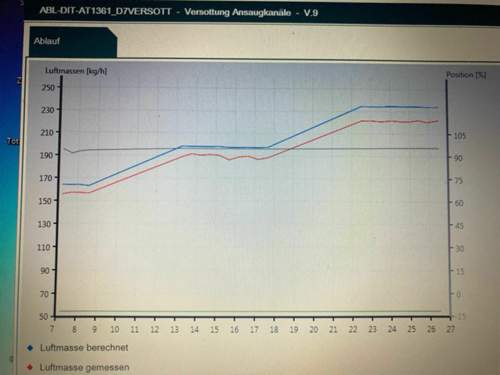

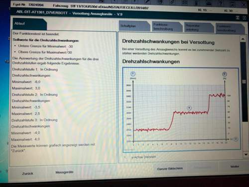

Würde mir erstmal die Ansaugbrücke anschauen, ob die versottet ist. Je nach Fahrprofil und Kraftstoffqualität kommt das ohnehin früher oder später. Man kann dazu den Ladedrucksensor demontieren und mit einem Endoskop reinschauen oder eine Testerroutine in Rheingold dazu durchführen. Anbei die Testerroutine von meinem 530dxDrive 2014 118tkm 1580 Kaltstarts .
Meiner zeigt übrigens keine Auffälligkeiten. Fahre zwar relativ viele Kurzstrecken (ca.12km) aber oft mit Standheizung (auch Motorvorwärmung) und seit 29tkm nur noch Aral Ultimate. Demnächst werde ich die ASB dennoch mal reinigen - da es meiner Meinung nach bei diesen Motoren zur Wartung gehört.
Frag mal BMW oder jemand der Rheingold hat, ob sie den Test (Versottungsprüfung) machen können. Gerade der Test mit der Drehzahlschwankung ist sehr aussagekräftig für dein Problem.
Arbeite selber in der Dieselmotorenentwicklung und kann aus eigener Erfahrung sagen, dass man Drehzahlunterschiede zwischen den Zylindern von 30U/min als Fahrer als leichte Ruckler sehr gut wahrnehmen kann. Sowas sieht man übrigens nicht auf dem Drehzahlmesser.
.jpg
