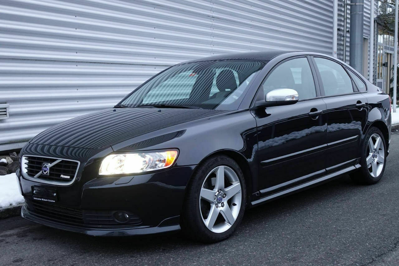

Hallo Zusammen
Ich bin heute auf dieses Inserat gestossen von einem Volvo S40 2.5 T5 Kinetic.
Hier ein paar Angaben zum Auto:
  • Baujahr 2008
  • Motor: B5254T7
  • 230 PS
  • Handgeschalten
  • Hubraum: 2'521 cm3
  • Kilometer: 177'777
  • MFK: JA
Was haltet ihr von diesem Modell mit dieser Anzahl Kilometer sollte ich davon eher Abstand halten oder kann man diesen Wagen noch gut Gebrauchen ohne weiteren Probleme. Ich kenne mich mit diesem Modell nicht so aus darum wollte ich euch mal fragen was ihr davon haltet ob da beim Kauf schon Reperaturen anfallen würden und vielleicht ein paar Tipps was ich den Händler fragen sollte ich bin in diesem Thema ein Neuling.
LG und Vielen Dank

Also der Preis im Inserat ist auf 7000.- Franken angesetzt. Jedoch wäre auch ich nicht dazu bereit soviel für dieses Auto herzugeben. Zudem habe ich auch schon paar Mängel auf den Fotos entdeckt die den Preis sicherlich nochmals drücken könnten. Ich habe mal beim Händler nachgefragt wie es mit den Reparaturen usw. aussieht und er meint das:
Zitat Verkäufer::Der Volvo wird frisch ab MFK und Service Verkauft der Zahnriemen und die Wasserpumpe werden bei Verkauf frisch ersetzt
Servicebuch ist Lückenlos geführt alle Servicearbeiten sind in der gleichen Garage gemacht worden 1 Hand Fahrzeug
Klimaanlage Funktioniert soweit Kühlt normal
Getriebeöl wurde von uns nicht gewechselt
Sonst ist das Auto Trocken und wird bei Bereitstellung Kontrolliert falls nötig Behoben
::Zitat ende
