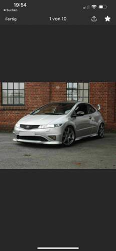

Samstag ist es endlich soweit ich kann mir einen Civic VIII Type R anschauen.
Auf was sollt ich achten? Er bekommt diesen Freitag noch vom Vorbesitzer noch neuen TÜV und ist scheckheftgepflegt. Ez war 2010 und hat nur 115.000 km.
Nehme auch einen Freund mit der Ahnung von Autos hat aber nur VAG eigentlich deswegen wollt ich mal fragen ob Ihr paar stellen bzw. Mängel hättet auf die ich achten muss

Nun - was ist denn alles nicht mehr original? Da benötigt man dann die Unterlagen dafür. zB den Heckspoiler - ich würde fast meinen, der ist da nicht legal drauf.

Wenn es mit so einem Heckflügel schon anfängt, würde ich genau drauf schauen.
Moin ich fahre ich selber einen FN2 dieser hier scheint auch tiefer zu sein.
- Fahrwerk Feder prüfen (ist es eingetragen)

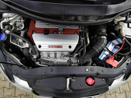

- vordere Tonnenlager heißen die glaub ich an den unteren Querlenken reißen gerne (quitschen) bei der Probefahrt drauf achten
- Zieht der Motor sauber durch ohne ruckler oder aussetzer
- Takert der Motor stark - ich meine bei 120.000 km müssen die VEntile eingestellt werden
- Fragen ob schonmal Kette und Kettenspanner gewechselt wurden wir haben hier drei fn2 im Freundeskreis bei allen dreien war bei ca. 120.000km die Kette ca. 5 mm gelängt.
- wie Civic Tourer schrieb auf Servicehistorie achten - Öl sollte immer nen 5w30 oder vollsynth 5w40 gefahren worden sein
- hintere Verbundlenkerachse auf Rost überprüfen, die gammelt gerne auch mal durch - (tragendes Teil Tüv relevant) kostet 2000 Euro + im Tausch
- Angesprochener Mugenspoiler oder Mugenstyle Spoiler ist dieser eingetragen? Papiere vorhanden?
- die Nebler sind mit Folie beklebt oder mit Sprühfolie benetzt - das ist auch TÜV relevant die dürfen nicht beklebt sein.

Das ist so nicht ganz richtig. Das Ventilspiel soll beim TypeR laut Serviceheft alle 40.000 km geprüft und falls nötig eingestellt werden.

Durch lautes Tackern machen sich überzogene Ventilintervalle nicht bemerkbar.Durch Verschleiß des Ventils und des Ventilsitzes kommt das Ventil höher im Sitz und das Spiel wird geringer.Es tackert also weniger als mit korrektem Spiel.

Eingetragen ist alles bis auf der Spoiler wo er den originalen hat welchen ich wieder anbaue. Krankheiten wie Spiegel Relais etc wurden gemacht. Service Heft ist vorhanden (Frei Werkstatt aber)

Kerzen hat er bei 80.000 km gemacht mit Ventilen also muss ich bei 120.000km knapp wieder machen
Steuerkette und Riemen wann ist da so des Intervall zum wechseln? Weil würde des beides wenn dann zusammen machen (Also Spanner Riemen Kette etc.) weil des werden bestimmt 1.500-2.000€ oder?
Öl war immer 5W40 und wurde jährlich gewechselt also bei seiner Laufleistung ca. 12.000km immer
Riemen mache ich immer wenn er wirklich fritte ist oder nen Lager das quitschen anfängt, bei mir hab ich eh mal alles neu gemacht daher hab ich es gleich alles mit gemacht. Kettenwechsel mit neuem Spanner kann ich Dir gar nicht so genau sagen was Honda da verlangt, ich selber habe als "Laie - 20 Jahre Hobbyschrauber" 4 Stunden gebraucht da mit dem Kettendeckel VTC Ventil wegschrauben usw.
Kettenspanner Steuerkette biste so zwischen 170-230 Euro unterwegs
Führungschienen kannste noch mache etc.
Denke bei Honda 600-800 Euro
