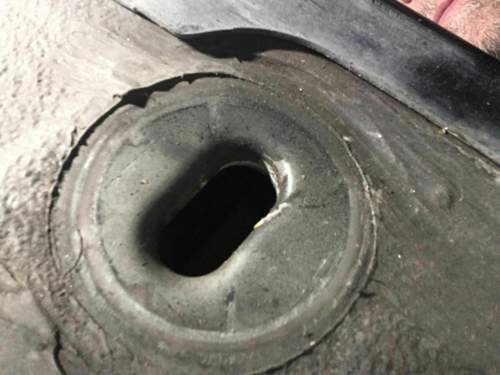

Themenstarteram 15. Januar 2020 um 11:14
Einen hab ich noch:
Dieses 320i Cabrio wurde in einem anderen Thema auch schon genannt.
Ist halt leider "nur" schwarz und "nur" ein 320.
Preis ist auch nicht ohne für einen 320i.
Vom Zustand her spricht es mich aber extremst an.
Natürlich habe ich mir von dem auch mal Bilder machen lassen.
Ich vermute, das sind so ziemlich die besten Wagenheberaufnahmen im Originalzustand, die man bei dem Alter finden kann.
Laut aussage des VK ist auch innen alles gut und nichts erfühlbar das auf Rost hindeutet

Vorne finde ich nicht prickelnd...und bei dem Preis schon gar nicht. Ist das auch wirklich beides von vorn? Nur einseitiger Rostbefund erscheint mir unlogisch.
Für 12' Euro erwarte ich Wagenheber wie unten.
Patchy, wenn der cosmosschwarze 320i bei dir "um die Ecke" ist, dann schau ihn dir an. An sich wäre das bisher der beste Vertreter..., da gibt es kaum etwas zu Mäkeln dran (Vielleicht die etwas komische Wartungshistorie...da hat man sich zwischen den Inspektionen gut Zeit gelassen...einmal acht Jahre und einmal sechs Jahre.).

Hm ok, du meinst für den Preis sollte wirklich nichts zu sehen sein...
Sollten alle 4 sein so wie angegeben. So wurde es mir mitgeteilt.
Nach nochmaligen genaueren hinsehen meine ich in der Vergrößerung erkennen zu können, dass die Reifen von 2009 sind, wären also auch mal fällig.
Auf nachfrage heißt es das Scheckheft endet tatsächlich 2014. Auch net so der Knaller.
Und um die Ecke ist er auch net (300km einfache Strecke).
Hm für den Preis doch net so der hit auf den zweiten Blick... Mist...

Ja naja "Mist" vielleicht nicht, aber eben nicht ohne "Makel/Fehler". Was sicher irgendwo auch normal ist, die Frage ist, ob man mit dem Händler vernünftig reden/handeln kann.
Wegen des Serviceheftes: ich bin schon froh, wenn es vorhanden ist. Wenn es dann noch geführt wurde gut und umso besser je gewissenhafter das gemacht wurde. Fakt ist, dass nicht jeder das so genau nimmt, bei der vergangenen Zeit und mit zunehmenden Haltern auch immer unwahrscheinlicher wird. Würde dir der Händler anbieten in den Verkaufspreis eine ordentliche Inspektion II (mit etwaigen Reparaturen), ein paar neue Räder (ich kann die DOT nicht erkennen) und HU/AU zu inkludieren, würde ich sagen okay.
Ich kann bei meinem Autos auch nur das absolut gewissenhaft vertreten, was ich selbst gemacht habe, unabhängig von dem was im Serviceheft steht oder nicht.

Der Rost an Wagenheberaufnahme ist blöd, aber wie richtig erkannt, ein Verhandlungsargument. Da steckt meiner Meinung nach auch keine Arglist oder andere böse Absicht dahinter.
Ich verstehe aber auch den TE, der durch seine (teure) Erfahrung einfach gebrandmarkt ist.
