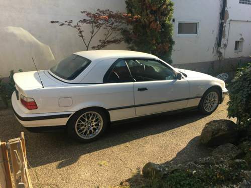

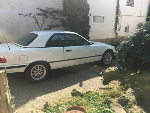

@bindpe82 schrieb am 5. März 2020 um 15:27:05 Uhr:
was haltet ihr von dem?
https://www.autoscout24.de/.../...c06c-1476-43b1-bc14-1d46ccccc93e?...
Nich viel.......das wertvollste sind die Recaros....Stoßfänger vorn oder hinten gehört ned original zum Auto.....je nachdem is dann der Schwellerbereich vom Kontrastlack befreit (was ich wegen der unlackierten Abdeckkappen für die Wagenheberaufnahme eher vermute) oder er war im Schwellerbereich nie kontrastlackiert.....
Gammel seh ich nur evtl.ein kleines bischen vorn am Kotflügel links.....in dem der Seitenblinker von der Beifahrerseite steckt.....das wiederum indiziert einen möglichen Frontklatscher,da die Spaltmaße auch alles andere als optimal sind.....und die M-Seitenleisten waren auch ned ab Werk drauf....also von top gepflegt ne gaaaanz weite Ecke entfernt.....und dafür viel zu teuer.....
Wenn du ne brauchbare Basis willst.....wie defnierst du "brauchbar"?Wieviel Rost,wieviele Beulen,was muß intakt/verbaut sein,was darf fehlen?
Ob der verlinkte ne gute Basis ist,wird man erst bei Inspektion der bekannten Rostecken vor Ort herausfinden.....überdie nicht sonderlich guten Bilder wird man das nicht abschließend bestimmen können....
@BMW_Classic
Wenn du als Browser Opera aufm Desktop-Rechner nutzt,kannst du über einen Rechtsklick die Bilder in einem neuen Tab in größer öffnen.....aber auch da wirst du nicht zu 100% sicher Rost am hinteren Schwellerende garantieren können,ich sehe da nix,was auf Rost hindeutet....das kann auch einfach Dreck sein..... ;)
Greetz
Cap

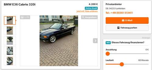

Respekt...vor Zustand und Preisvorstellung. So etwas habe ich noch nicht gesehen.
Inserat
Test
Lederpolster

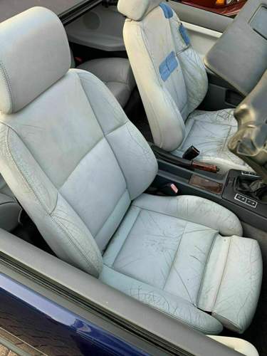

Sieht ja furchtbar aus...
Ich habe aber schon einige E36 in dem Zustand gesehen. Gepaart mit unterirdischen Preisvorstellungen...
Eigentlich ist dieses Auto ein Fall für den Verwerter.
Die Kosten, die ein das Auto gesteckt werden müssen damit es wieder ganz okay aussieht holt man nie wieder rein...
Ich hab ja jetzt sonstwas erwartet.....aber wegen zwei Sitzen das ganze Auto abschreiben?
Habt ihr Glaskugeln,um zu sehen,wie der Karren sonst beisammen is oder warum läßt man sich zu solchen Aussagen hinreißen?
Seriensitze kriegt man hinterhergeschmissen,weil jeder nur SportSportSport will.....auch in grau.....und das liegt weit entfernt von nicht wieder reinholbaren Kosten.....wobei ich über solch eine Wortwahl immer lachen muß.....ein 08/15-Kfz ist vom ersten Tag an ein reines Verlustgeschäft,außer man ist von Beruf Betrüger.....
Ich sehe auf den zweiten Blick hier und da ein paar Kratzer,der Handbremsgriff ist schon abgenutzt am vorderen Ende,es sind Chromrahmen nur um die eFh-Schalter verbaut und die Stoßfänger passen nicht zu den lackierten Seitenschwellern.
Und eben die Sitze,die an 8 Schrauben und ein paar Kabeln hängen und in 10 Minuten maximal ersetzt sind......
ALLES andere MUß man bei einer Probefahrt herausfinden,denn der Innenraum sonst sieht gut bis sehr gut aus,was man an den Türeinlagen deutlich sehen kann,die sind fast weiß,da löst sich nix ab und es ist nicht ein körnchen Dreck zu sehen.Auch ist die Rückbank in einem einwandfreien Zustand.
Alternativ kann man sich auch neue Sitzbezüge kommen lassen,kostet keinen Tausender,montieren muß man selbst,ist aber kein Hexenwerk:
Klick
Also bitte.....Kirche im Dorf lassen.

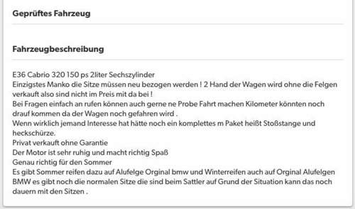

Das frage ich mich auch warum man den nur auf den Schrott schieben kann??????:(:(
Neue Bezüge drauf und gut.
Den Rest müsste man bei Besichtigung prüfen.
Aber der VK ist ja niedlich, die Felgen sind nicht mit dabei. Oh gott oh gott, die kann er auch gerne behalten, würg.
Er schreibt doch das er noch Stoßstange und Heckschürze da hätte bei echtem Interesse. Frage ist hier warum wurde da mal was geändert. Hier sollte man dann genauer hinschauen und nachfragen.
Die Sitze haben ein wenig Patina, was die damit angestellt hatten, zu viele Urlaube im Süden offen gesehen?
Ihr habt da ja wieder mal die Möglichkeit der Sitzbezüge, bei uns in der CH nicht so einfach, aber ob es nur dabei bleibt, wahrscheinlich kaum, viel Spass beim Begutachten insgesamt..

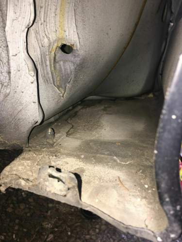

Habe aber die Tage die neuen Felgen aufgezogen und dabei auch gleich mal hinter die Abdeckungen der Radhäuser geschaut. Da war echt kaum Dreck drin (siehe Bilder, sah genau so aus nach Öffnung) und auch Gott sei dank kein Rost.
Was meint ihr zu den Felgen? Also mir gefallen sie super an dem Wagen.
Werde mir die Tage auch einige sachen vom Korrosionsschutzdepot besorgen. Fluidfilm AS-R für Hohlräume und KSD Kaltfett an den Türen usw. da Fluidfilm da wohl dauernd rauslaufen würde.
Hab mir auch gedacht ich Sprüh den Unterboden mal großflächig ein. Dachte da an KSD "bernstein" UBS Spraydose oder kLine Permanent Wachs Spraydose. Sollte passen denk ich. Hat zumindest auch der Rostschutzfinder ausgespuckt. Oder hat jemand noch ne andere Empfehlung?

Sieht gut aus dahinter.
