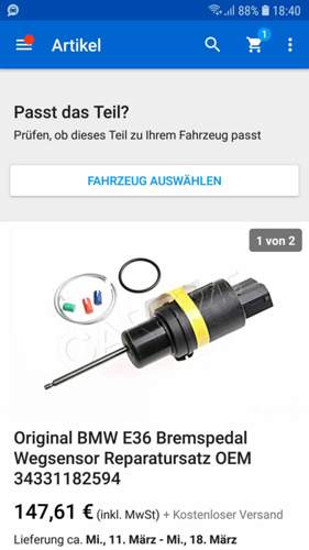

Alpina meint das (siehe Bild).
Wenn der Bremspedalweg - Sensor spinnt, leuchtet im KI die ABS Lampe auf.
Dieser sitzt im Bremskraftverstärker an der Spritzwand.
Dieser Sensor wurde aber im Laufe der Zeit beim e36 wegrationalisiert.
Weißt du zufällig ab wann der weg kam?

Warum wird dann diese Info im TIS ausgegeben, wenn bspw. der 320i, also ein Benziner als Fahrzeug, gewählt wird? Wenn ich eine Limousine auswähle, wird mir ja auch keine Verdeckbetätigung angezeigt. Die frage ist nicht provokativ, sondern informativ gemeint.

Weil der verlinkte ETK eine ungenehmigte Veröffentlichung einer dritten Person und NICHT von BMW München ist!
Derjenige weiß nicht,was BMW weiß und macht sich die Arbeit einfach......
Mich wundert,das das Ding immer noch online ist.....
Und bezüglich der Kritik......ich mag es nicht,wenn Halbwahrheiten verbreitet werden.....das hatte ich aber schonmal angemerkt.
Das mit dem E-Gas ist eben eine solche......du wußtest es nicht besser,nehm ich dir nicht krumm,hab dich deshalb informiert.Willst du das persönlich nehmen,bitte,ich halte dich nicht davon ab.
Ich werd hier auch noch oft genug belehrt,nehm es aber hin,weil ich eben Mist verzapft hab.Und dann is gut und der Tag geht weiter.Wewiß ich wieder mehr und weiß,wie ich das nächste Mal intelligenter vorgehen muß,um nem berechtigten Anschiss zu entgehen.....
