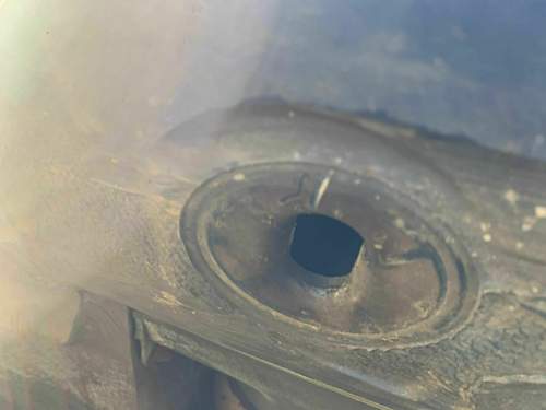

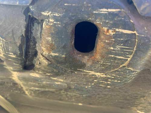

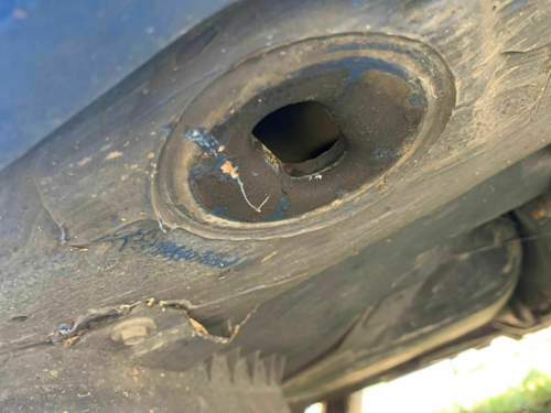

Das die Schweller dunkelgrau sind,liegt an der Sillikonjauche,mit der die Kiste außen überzogen wurde......die versteckt aber auch ned den kaputten Beifahrerkotflügel.....
Der is hinterm Blinker eingeknickt und auf der Länge der Stoßleiste nach innen eingedellt.....kein Wunder bei den Kampfspuren an der Front.....

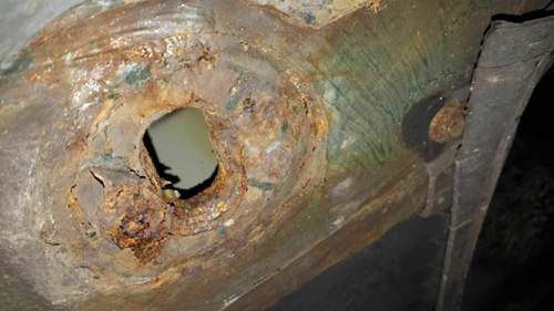

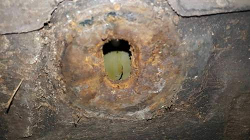

Und die Wagenheberaufnahme.....DAS ist KEIN "Flugrost"!
Flugrost sind Rostsprenkel bspw. auf Chromstoßfängern......oder auch auf Lack,weil sich dort Eisenpartikel abgesetzt haben und diese eben rosten.....DIE Wagenheberaufnahme ist satt angerostet.....und mindestens doppelt so groß vergammelt,wie zu sehen ist.....da muß der UBS großflächig runter,um das gesamte Ausmaß zu erkennen.
Nach der Probefahrt wird asich dann herausstellen,ob die Kiste wirklich "ohne jede Benstandungen" ist.....das mag ich bei dem Alter und Kilometerstand hinsichtlich sämtlicher Gummilager stark bezweifeln.....
Alles behebbar und in Ordnung zu bringen,preislich darf er dir den gern für 6500 geben (er selbst hat ganz sicher deutlich unter 5000 bezahlt....er macht also genug Kohle damit....),mußt auch noch genug Geld drin versenken,wenn du ihn nimmst.

Weil es hier thematisch am besten hineinpasst: Im Individual-Thread wurde doch über dieses späte 318i Cabriolet gesprochen.
Ein netter User aus dem MT war heute mal schauen...Er ist gerade auf dem Heimweg, daher poste ich die Bilder für euch... Er wird sich sicher auch noch einmal dazu melden.
Fakt ist, der ist durch.

ja, ich war vorhin bei dem 318i.
Wunderschönes Fahrzeug von aussen und auch von innen!
Lack in super Zustand! Innenraum hat sich auch in einem hervorragenden Zustand präsentiert - tip top!
Auch das Verdeck war i.O. - Heckscheibe ist wohl noch die 1. und hat nach 2 Jahrzehnten natürlich schon bessere Tage gesehen - sie ist blind. Aber gut, dass nur am Rande.
Öffnungs - und Schließvorgang verlief hervorragend, so stellt man sich das vor!
Auch die Absenkautomatik der Fenster vorne beim öffnen / schließen der Türen funktioniert.
Was auch gut war - Motor (lief bei Kaltstart schon seidenweich) und er war trocken.
Ebenso Lenkgetriebe, Diff, Getriebe, alles bestens! Sogar Reifen und Bremsen sind in tollen Zustand.
Der Schrecken kam dann leider unter dem Auto, wie ihr auf den Bildern seht.
Und tatsächlich ist es in live noch schlimmer, als es auf den Bildern rüber kommt.
Habe mich auch nur mit der Fahrerseite beschäftigt - Beifahrerseite Schwellerbereich habe ich mir dann gespart.
Schade... wäre die Korrosion nicht, hätte man dort ein schönes Cab mit seltener Individualausstattung erweben können.
