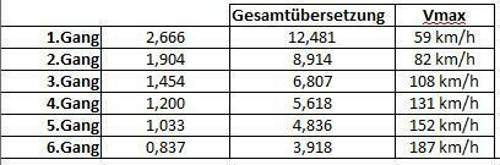

Es gibt 2 Programme (wie schon erwähnt): D und S. In D ist die Integra eher untertourig unterwegs. In S bewegt sich die Drehzahl immer um das Drehmomentoptimum herum.
Bei akutem Vollgas muss in D erst 2-3 Gänge runtergeschaltet werden (dauert gefühlt ne knappe Sekunde). In S gehts sofort voran, evtl. wird noch einmal runtergeschaltet. Der Unterschied bei gleichem Tempo sind i.d.R. 1-2 Gänge zwischen den Fahrstufen.

Deine Betrachtung bezieht sich aber auf normale Fahrweise mit frühem Hochschalten. Ich hab mich auf maximale Beschleunigung mit Ausdrehen der Gänge bezogen. Da müsste die NC in etwa vorne bleiben, bis sie schalten muss - mit DCT bei 59 km/h, siehe Bild im Anhang (die Übersetzung ist etwas anders als beim Handschalter, vor allem ist der 1. Gang länger). Beim manuellen Getriebe geht der 1.Gang bis 56.
Klar ist das jetzt nicht das oberwichtige Kriterium, aber man schaue sich die ganzen Unkenrufe der Leute an, die 78 durch 48 teilen und dann meinen, das kann ja nur lahm sein. Ich bin beide gefahren und mir kam die NC (manuelle Schaltung) bis etwa 100 deutlich flotter vor. Ist natürlich auch für einen Einsteiger einfacher, die bei Laune zu halten als so eine Drehorgel. Mich hat halt interessiert, ob sie auch objektiv mehr Leistung ausgibt in bestimmten Bereichen.
