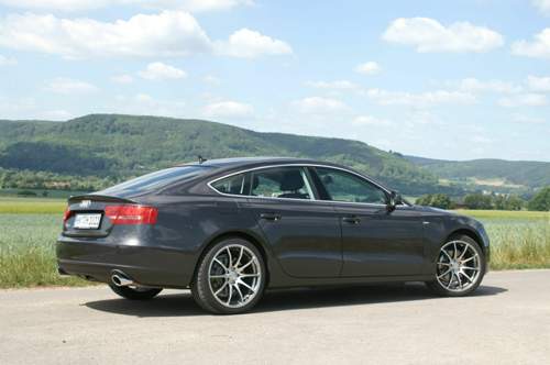

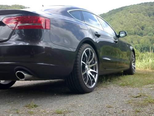

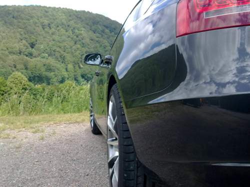

Ich hatte auf meinem A5SB 2,0TFSI die 8,5x19 ET 35 mit 255 Reifen und nur hinten 20mm Platten drauf.
Anbei 2 Bilder.
@ja664: Hast du zufällig noch ein paar Bilder vom gesamten Auto? Die Tomason-Felgen stehen in meiner Auswahl, daher würde ich sie gerne mal am Auto sehen.
@BeetleCruiser schrieb am 22. Februar 2016 um 14:07:34 Uhr:
Leider nur 1 Bild.
Siehe hier
