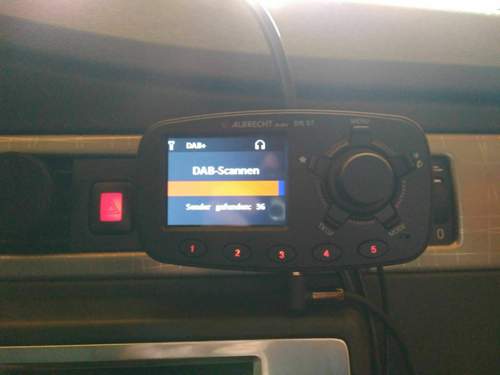

So, der externe DAB+ Emfänger (Albrecht DR 57) ist verbaut.
Optik: naja, wenigstens lässt er sich auf "weiße Schrift auf schwarzem Grund" einstellen, damit es zum Rest passt. Und da mein Auto eh ne "Bastelbude" ist, störts nicht weiter :D:cool::D
Qualität: perfekt! was für ein Klang! In der ostdeutschen Provinz emfange ich 36 Sender. Da ist alles relevannte dabei.
Was ich noch zur Installation brauchte:
2m hochwertiges AUX Kabel (das beiliegende Kabel ist mit 1,5m etwas knapp)
https://www.amazon.de/.../ref=oh_aui_detailpage_o00_s00?ie=UTF8&psc=1
Magnethalter für die Lüftung
https://www.amazon.de/.../ref=oh_aui_detailpage_o02_s00?ie=UTF8&psc=1
