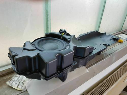

- es dürfte stark mit am fehlenden Subwoofer (bietet Audi für den TT 8S/FV schlicht nicht an) liegen, dass Du mit dem Klang unzufrieden bist. Wir haben bereits einem Kollegen hier aus dem Forum mit dem ASS einen Sub in der Reserveradwanne nachgerüstet und der war danach viel zufriedener.

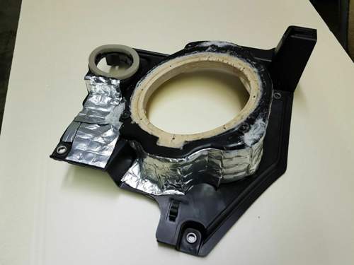

Und die dünne, schlabberige und nach allen Seiten offene (akustischer Kurzschluss) Plastikhalterung, in der die sitzen. So montiert man keine Lautsprecher, die gehören in festes, steifes, nicht schwingendes Metall (in die Karosserie) oder in Holz reingesetzt.

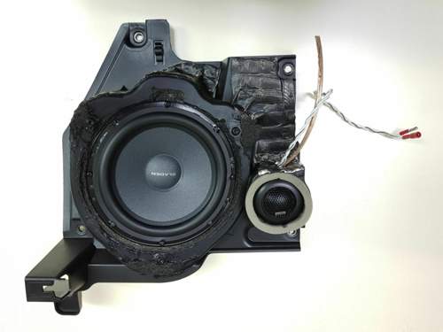

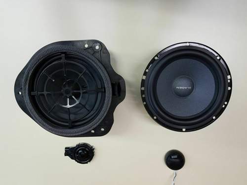

Leider habe ich nur Bilder von dieser Halterung, nachdem wir sie schon mit einem massiven MDF Ring und Alubutyl versteift und verstärkt haben. Weiterhin haben wir, soweit möglich, die Aussenbleche hinten ebenfalls mit Alubutyl ausgekleidet. Besser war der Murks von Audi bzw. B&O da hinten nicht korrigierbar, zumindest nicht ohne riesigen Aufwand.
Der Klang der neuen Lautsprecher (GLADEN RS-X 165) war dennoch zurückhaltend, insbesondere die Höhen waren mau (sind mau, ich habe die Lautsprecher immer noch drin), und der B&O Verstärker war zu schlapp, um sie richtig zu versorgen. Ich musste zu 2/3 nach hinten faden, damit die hinteren Lautsprecher wieder hörbar wurden, zulasten der Front. Trotzdem war der Klang unterm Strich hinterher hörbar besser.
Im B&O Setup sowieso, aber auch in meinem audiophilen Setup, würde ich im TT FV3 davon abraten, von den hinteren Lautsprechern jemals mehr zu erwarten als eine "Füll-Funktion". D. h. sie können die "Bühne", den Ort, von der die Musik zu kommen scheint, durch ihr Mitspielen von "Bühne ist vorne vor mir" zu "ich sitze mittendrin" verlagern.
Aber je mehr Du nach hinten fadest, desto deutlicher werden (zumindest für den Hörer vorne), die Defizite der hinteren Einbaupositionen hörbar. Insbesondere in puncto Höhen.
Im Anhang noch ein paar Bilder.
