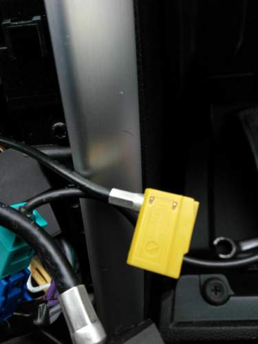

Nun als zu meiner Frage: ich habe mein Audi APS 50 durch ein Fremdgerät ersetzt, bzw. ich bin gerade dabei und stoße dabei auf ein Problem. Am APS 50 gab es zwei Antenneneingänge nebeneinander, ich denke doch fürs Radio, am neuen Gerät ist nur einer. Nun habe ich gegoogelt und bilde mir ein das hat was mit Antennendiversity, was immer das auch ist, zu tun. Was passiert wenn ich eine Antenne die den schlechteren Empfang bietet einfach weglasse? Ich denke, ich setze damit nur!!!! die gesamte ausgeklügelte Antennenanlage außer Betrieb, oder kann ich damit noch Schaden an der Anlage verursachen? Was ich mir noch zusammengegoogelt habe wäre der Einsatz eines Antennenadapters Phantom 2 mit zwei Fakra Eingangsbuchsen auf einen ISO-Stecker. Dazu kommt noch als Zwischenadapter ein DIN-Stecker, weil das neue Radio einen DIN-Eingang hat. Dieser Phantomadapter hat noch einen extra Verstärker und dafür auch einen 12V Eingang. Was meint ihr, erreiche ich mit dem Einsatz des Phantomadapters das gleiche Ergebnis wie mit den zwei Eingangsbuchsen am APS50 oder ist der Phantomadapter für einen ganz anderen Zweck da. Ich möchte ja auch nicht mit der angelegten Spannung am Phantomadapter mein neues Gerät bzw. die Verstärker meiner Antennenanlage zerschießen.
Kann mir da jemand ein paar passende Hinweise geben, ich bin doch der Meinung Fremdgeräte haben schon viele eingebaut und da müßten doch ähnliche Schwierigkeiten aufgetaucht sein.

"Der gelbe vorhandene Fakra ist nicht Bluetooth, sondern die Diversity Steuerung für den (alten) Antennenverstärker!
Wenn du gescheiten Radioempfang willst, musst du entweder den Original Antennenverstärker für NTG 2.5 von MB nachkaufen, oder die Lösung von Kabeldaviko für A- und B- Klasse nehmen (macht grade Urlaub, kann leider den Link nicht raussuchen)."
wenn also der gelbe vorhandene Fakra die Diversity Steuerung ist, kann da ja kein Radiosignal ankommen. ......RICHTIG???
weil wären beides radio signale würde so ein Diversity Antennen-Adapter wie zB ge-tectronic das können.
also fehlt mir nach wie vor das wissen was der gelbe Fakra beim APS 50 im W245 wirklich macht.
(Die Frage die ich anfangs schon mal stellte)

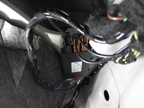

Die Theorie hierzu das Diversity im Seitenteil, mit den richtigen Adaptern anders anzuschließen um die vorhandenen Antennen mit einem Anderem Radio mit nur einem Antennenanschluss richtig sauber perfekt nutzen zu können.
...aber leider ist es noch eine Theorie, weil egal wo ich lese, es hat noch keiner wirklich eine Lösung präsentiert, die Texte in den Foren schlafen einfach alle früher oder später ein.

Das Steuergerät da bei dir im Seitenteil kenne ich leider nicht. Mir ist nicht bekannt, welche Aufgaben das übernimmt.

" werden bis zu drei FM-Antennen (1mal Dach und 2mal Heckscheibe) auf einer Leitung zum Radio übertragen. Dieses ist das sogenannte bei Antennen-Diversity. Über eine zweite Leitung (ZF) wird an die Antennen-Weiche das Signal übertragen welche dieser drei Antennen den besten Empfangs-Wert liefert."
. Bei Fahrzeugen mit Antennen-Diversity sind neben der Dachantenne noch zwei Antennen in der Heckscheibe integriert. Zu diesem Zweck werden zweiAntennenverstärkermodule in der Heckklappe verbaut (einmal links und einmal rechts in der Heckklappe). Beide Antenneverstärkermodule in der Heckklappe sind an eine extra Antennenweiche angeschlossen. An diese iwird zudem auch noch die Dachantenne angeschlossen. Von dieser Antennenweiche laufen zwei Leitungen zum Radio. Das eine ist die Hochfrequenz-Verbindungsleitung (HF), welche das Radiosignal überträgt und das andere ist die Zwischenfrequenz-Verbindungsleitung (ZF), welche die Regelung oder besser gesagt die Auswahl trifft, welche der drei an Bord vorhanden Antennen zum Empfang genutzt werden soll.
Danke,
jetzt weiß ich mehr wie in meinem Raum die MB 7-8 Niederlassungen an mich verraten wollte oder so wie sie sagten es nicht wissen und auch mehr wie die meisten CarHifi Händler usw.
Also:
wird die Antennen-Diversity Annlage durch ein Fremdradio zb. 1xDin Anschluß wie bei mir, außer betrieb genommen und ich teile mal ganz frech 100% durch 3 Antennen = 33,333% theoretische Leistung die übrigleiben.
Ich brauche quasi - theoretisch
um meine gute Antennen-Diversity Annlage mit einem normalen Radio 1x din weiter zu nutzen,
nur sowas wie ein zf antennenumschalter, wenn es sowas gibt.
oder theoretisch die drei Antennen als eine gemeinsame Dauer-Antennen irgendwie zusammenfassen,
wer hat eine ganz andere Schaltung-Idee?
oder alle Zwischenstecker ab und nur eine der drei Antennen welche da auch immer die beste sein mag nach vorne direkt zum Radio führen oder so.
oder mit dem deutlich schlechteren Empfang leben und ärgern.
