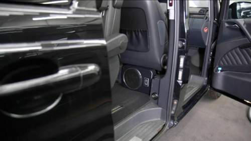

Ist zwar OT aber könnte man so einen Mini-Sub auch mit geringem Aufwand an das Audio 15 anschließen?
Sicher, man müsste dann einfach an den High/input beim Woofer gehen. Insofern das Audio 15 werkseitig keine Cinchausgänge hat.
Dieser flache Sub steht z.B. unten hinter dem Beifahrersitz mit Soundrichtung nach hinten und benötigt so kaum Platz.
Das sieht aber gut aus. Und der Beifahrersitz bleibt verstellbar, oder?
Keine Ahnung, ist ein Schnappschuss von YouTube ;-)
Da gehe ich aber stark von aus.

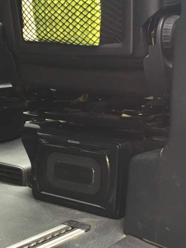

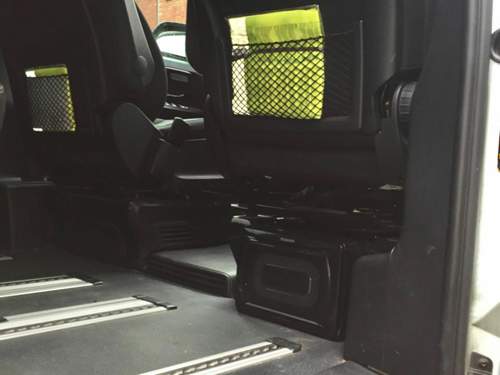

Hallo, hab meinen Sub jetzt drin. Bei der Einbauposition teste ich noch aber so passt es schon ganz gut. Wegen den Kabeln und der Drehkonsole steht die Box aber auf dem Kopf. VG
@Vidocq schrieb am 3. Januar 2020 um 13:07:48 Uhr:
Sieht gut aus, passt perfekt! Tolle arbeit...
