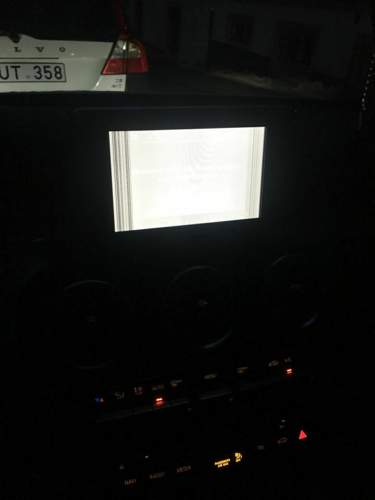

Hallo alle zusammen
Wie ihr auf dem Bild sehen könnt habe ich des öfteren so ein White screen und dann startet das System neu
Habt ihr das auch mal gehabt?
Das einzige was ich seit dem kauf gemacht habe war auf die SD Karte feste Blitzer POI eingefügt sonst nichts.
Lg

Hallo Nitha,
ich hatte keinen weißen Bildschirm, sondern senkrechte schwarze Streifen, wie ein EAN-Code. Mehrfaches Update der Software half nicht wirklich. Schlussendlich wurde die Hardware (HU) getauscht und nun ist seit drei Monaten Ruhe. Ich habe auch POI´s auf der Karte. Daran liegt es nicht!
VG!
Michael

Sollten sie dir die HU tauschen bestehe auf die neue NTG5 Star 1, und zahle Notfalls die paar Euro auf, ist viel schneller und du kannst Carplay/Android Auto codieren lasssen.

bei mir lag es an den POI´s.
Wenn man zu viele auf der Karte hat, dann passiert genau das.
Beschränke mal die POIS auf Deutschland und auf bestimmte Kategorien.
Zum Test würde ich alle erstmal runterschmeissen und so eine Woche fahren. Wenn der Whitescreen dann nicht mehr kommt, weißt ja, woran es liegt.

Nochmal - DU betreibst das System außerhalb der Garantie und außerhalb der Spezifikation. Wenn du das denen verschweigst, wo sollen die dann suchen?
Also erst zurück auf Werkszustand und testen.
Aber das ist nicht mein Problem und ich bin auch nicht von der Benz-Polizei, somit bin ich raus.
Es lag an den POIs aber wenn ich 1 mal eine Strecke gefahren bin dann kommt dieser Fehler nicht mehr, da er diese POIs schon einmal geladen hat.
