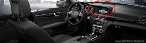

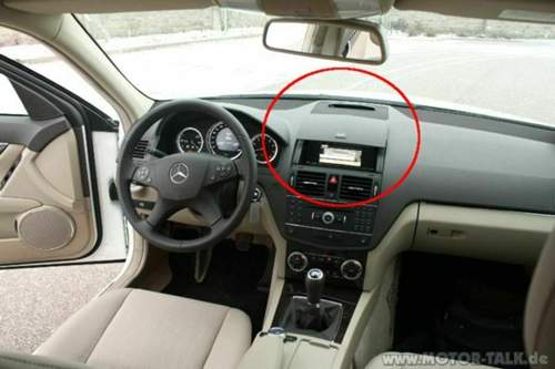

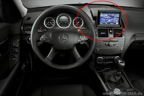

Bin gerade dabei, mir einen neuen S204 zu konfigurieren und auf Dauer möchte ich mir ein Comand nachrüsten (direkt ab Werk ist mir das viel zu teuer). In der Bucht gibt es mittlerweile Angebote um die EUR 1.300,00 für das Comand plus Display (Originalware, angeblich polizeilich geprüft, scheint mir ein seriöser Händler zu sein).
Nun meine Frage: Was ist als "Basis" am sinnvollsten, um nachher auf das Comand aufzurüsten? Einfach nur Audio 20 ohne Becker Map Pilot oder ein Audio 20 mit Becker Map Pilot Vorräustung oder doch vielleicht sogar ein vorverbautes Navi Becker Map Pilot?
Zudem frage ich mich gerade, wie das mit dem ausfahrbaren Display läuft. Das Audio 20 hat ja - soweit ich weiß - immer ein Display, das ja aber vom Armaturen"horizont" mit einer kantigen Linie umgeben ist (siehe angehängtes Bild 1). Wie passt denn da nun ein nachträglich eingebautes, ausfahrbares Comand Display hin? Klatscht man das einfach davor?
Wenn ich im Inet Bilder von C-Klassen mit Comand suche, haben die immer eine ganz andere Armaturenlinie (rund, oben mit dem ausfahrbaren Display). Irgendwie stehe ich auf dem Schlauch...

Traue mir den Umbau eigtl. schon zu, hatte ich bei meinem alten Passat auch gemacht - und da waren aufwändige Dremelarbeiten nötig... Aber dennoch danke für den Hinweis! Wie war das denn nun bei dir mit der Armaturenlinie? Vorher eckig, nachher rund? Kann mir das iwie nicht so recht erklären... Oder war die "Asufahrvariante" nur die "alte" Lösung im Vor-MOPF und mittlerweile wird das alles unter die "eckige" Armatur gepackt?
[Edit]: Es scheint ja doch so zu sein, dass die Display-Ausfahr-Variante nur im Vor-MOPF verbaut wurde und im aktuellen jetzt diese eckige variante. Hier zumindest ist ein Comand Display auch unter der eckigen Aussparung verbaut. Brauche ich dann das Ntg 4.5 oder hat das damit nichts zu tun? Passt die Einbauanleitung des TE auch noch für den aktuellen MOPF?
Es scheint doch so zu sein, dass im aktuellen MOPF die oben abgebildete Variante ohne ausfahrbaren Monitor verbaut ist (mit eckiger Armatur, in die das Display eingelassen ist) - das hat nichts mit Comand oder Audio 20 oder Navi zu tun. Der Unterschied liegt wohl nur Größe und Qualität des verbauten Displays (14,7 cm beim Audio 20 und Comand 17,8 cm).
Jetzt meine Fragen:
  1. Kann man unter diesen Voraussetzungen dennoch einen Tausch des Audio 20 gegen ein Comand (das Ntg 4.5) vornehmen? Lässt sich die Displayeinheit einfach austauschen? Hat hierfür jemand eine Anleitung ähnlich der des TEs für das "alte" System?
  2. Hat das Ntg 4.5 eine eigene Navigationseinheit? Kann ich also das Becker Map Pilot "wegwerfen", wenn ich das Comand einbaue? Oder integriert das Comand das Becker Navi nur?
  3. Was ist für einen Umbau die sinnvollste Basisausstattung? Wenn ich das richtig sehe, brauche ich ja jedenfalls das Display und die Headunit neu, daher sinnvollerweise die "kleinste" Ausstattung, was wohl das Audio 20 wäre. Wie sieht es mit Navi aus? Bringt es Vorteile, das Becker Map Pilot schon drin zu haben, wenn man selbst auf Comand umrüsten will?
