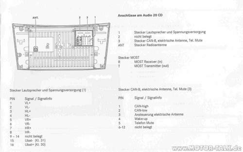

habe heute mein gebrauchtes audio 20 ntg2.5 bekommen. Hab mich gleich an die arbeit gemacht und es eingebaut.
Verbaut wurde:
audio 20 ntg 2.5
bluetooth antenne
mikrofon
fehlt noch was?
Nun hab ich das problem das es nicht angeht.
habe daraufhin mein altes audio 20 eingesteck und siehe da es geht auch nicht mehr an.
woran könnte das liegen das beide nicht funktionieren.
sicherungen hab ich überprüft und alle sind ok.
vielen dank schon mal

Ist es denn richtig das wenn der diebstahlschutz aktiviert ist das radio keinen strom an nimmt, also komplett aus bleibt?

Keine Ahnung, denn so einen Fall habe ich noch nicht gehabt. Als ich vor einiger Zeit das Audio 20 CD unserer A-Klasse ausgebaut und mit einem Comand Ntg2.5 ersetzt habe, ging alles problemlos, weil die beiden Geräte aus der Sicht des Wagens kompatibel sind. Ich musste zusätzlich nur eine GPS-Antenne anschließen und mit der SD die Linguatronik aktivieren. Ich hatte wohl Glück gehabt, dass das Comand vorher nicht irgendwo eingebaut war und sich keine VIN gemerkt hatte. Bist Du dir sicher, dass die Kontaktbelegung der Geräte identisch sind?
Ich hab mir nochmals die schaltpläne angesehen und bin der meinung das ubat- umgepinnt werden muss.
auch wenn der diebstahlschutz aktiviert ist muss doch wenigstens die tastenbeleuchtung funktionieren.

wen der Diebstahlschutz aktiv ist,dann schaltet sich das Radio auch ein-es kommt dann nur die Meldung im Display"Diebstahlschutz aktiv" und es läßt sich nicht bedienen.
Das kann also bei dir nicht der Fall sein. Pin 12 ist Minus und 15 ist Plus so müssen eigenlich alle NTG 2.5 geräte laufen.

Genau das gleiche hab ich mir gedacht, werd gleich mal die pinbelegung prüfen.
So...
also die stromversorgung muss umgepinnt werden, danach müssen 5 Lautsprecherkabel umgepinnt werden. Bluetooth und radio funktionieren jetzt . Radio hat aber sehr schlechten empfang. Was mir jetzt noch fehlt ist die cd funktion. Ich kann aus den schaltplänen nicht heraus lesen welches kabel für die cd funktion ist. Und das untere fach funktioniert auch nicht aber das ist nicht so wild.

Wo muss ich die 5 Kabel von Stecker 3 einbinden?
PIN 1 Stecker 3 auf PIN 11 Stecker 1
PIN 2 Stecker 3 auf PIN 9 Stecker 1
PIN 3 Stecker 3 auf PIN X Stecker X
PIN 4 Stecker 3 auf PIN 16 Stecker 1
PIN 5 Stecker 3 auf PIN 10 Stecker 1
Audio-20-stecker-belegung-5738925765041942301
Ich vermute, dass jetzt deine Antenne nicht " phantom" gespeist wird. Was lag bei deinen alten Audio 20 Radio auf pin 13 von Stecker 2 ? Antennenspeisung? Vielleicht muss diese Leitung an Pin 3 gelegt werden. Ohne Gewähr! Ich würde aber vorher messen um zu sehen, wo eine Spannung anliegt.
