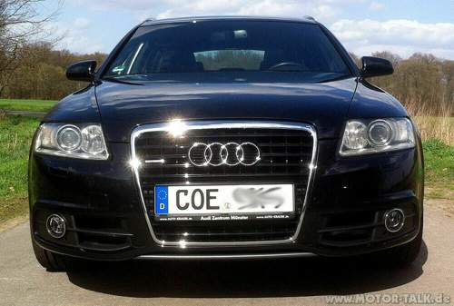

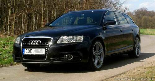

Habe den Umbau auch vor Urzeiten an meinem Avant von VFL Nicht-S-Line auf FL S-Line gemacht. Meiner ist ebenfalls Bj. 2007
Der Pralldämpfer muss definitiv vom FL kommen, wie pfrumt es auch schon schrieb. Beim VFL hast Du zwei PDC-Sensoren im dicken Kennzeichenhalterbalken. Der fällt aber beim FL weg (Kennzeichen wird mit Kunststoff-Grundplatte direkt auf den Grill geschraubt) und somit wandern die Sensoren etwas nach außen in die Stoßstange. Dadurch stehen sie weiter zurück, also mehr in Richtung Pralldämpfer, weswegen der FL-Pralldämpfer zwei Einbuchtungen an der Stelle hat.
Du kannst Deinen Pralldämpfer an der Stelle auch mit einem Hammer einbeulen oder es gibt Leute, die an der Stelle etwas rausgeflext haben... aber von solchen Praktiken halte ich nichts und die FL-Pralldämpfer kosten gebraucht nicht die Welt.
Der richtige FL-Pralldämpfer hat die Teilenummer 4F0807111E, soweit ich mich erinnere. Der Buchstabe "E" ist wichtig. Nur 4F0807111 (also ohne Buchstabe) oder 4F0807111A ist falsch, denn das ist vom VFL.
Die VFL-Stecker meiner Nebelscheinwerfer passten bei mir nicht plug & play auf die neuen FL-Nebler. Es gibt hierfür einen Kabel-Repsatz (Stecker mit bereits eingecrimpten gelben Kabeln) für den FL. Den habe ich mir besorgt und angelötet.
Der Repsatz besteht aus jeweils 1 Kabel mit 1 fertig gecrimpten Kabelschuh. Für beide Seiten und den Plus- bzw. Minus-Pol des NSW braucht man also insgesamt 4 Repsätze:
Teilenummer 000 979 244 E
Dann noch 2x das neue Steckergehäuse (Teilenummer 3D0 941 165 A).
Eventuell habe ich noch irgendwo die ganze Teileliste meines Umbaus. Ist auch schon Jahre her...
Ich lege Dir auch noch mal diesen Thread ans Herz, denn dort wird alles komplett beschrieben und dort war ich seinerzeit dabei:
https://www.motor-talk.de/forum/vfl-auf-s-line-fl-umbauen-t2593507.html
Wenn das fertig ist, sieht es ungefähr so aus... ;-)
