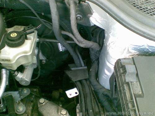

wir hatten vor kurzem einen Unfall mit unserem TT wobei der Fahrerairbag ausgelöst ist.
Motor ist technisch soweit i.O. , jedoch bekomme ich ihn nicht gestartet. Finde auch nix weiteres im Internet. Hat jemand eine Idee woran das liegt? Zündung etc geht, aber der Anlasser dreht nicht.
Laut aussagen im Netz gibt es wohl einen Schutzschalter/Sprengkapsel die den Pluspol der Batterie vom Anlasser sprengt. Wo finde ich den, bzw muss ich noch was machen??? Steuergerät etc wechseln?
Mir gehts erstmal primär nur ums starten.

Jo genau. Das überbrücken wollte ich ja machen.
Die Achse vorne ist beschädigt und mit schieben isses etwas schwer den auf nen Hänger zu bekommen. Deswegen wollte ich den starten. Ich dachte auch an überbrücken, jedoch konnte ich kein Kabel ausfindig machen was aussah als wäre es unterbrochen. Ich habe zwar ein dickes Kabel gefunden bei dem es keinen Unterschied macht ob ich es ab mache oder nicht, dieses verschwindet kurz vor der Rücksitzbank im Tank. Aber von außen war keine Stelle zu sehen die nach Sprengung aussah. Sprich was man hätte überbrücken können.
Hat jemand genauere Deteils zu der Stelle bzw. dem Kabel was das verursacht?
Wie gesagt, dass es gewechselt werden muss is klar. Mir gehts nur ums vorläufige überbrücken zum verladen.

Nee, nicht unbedingt. Die Anschlüsse sind hinter dem Sicherungskasten bzw. Luftfilterkasten am Radhaus. Und da ist auch bei dir Platz.
Also wir haben mit 2 Personen ausgiebig geschaut und absolut nix gefunden....
Wenn mir jemand nen Foto davon schicken kann wäre ich dankbar, aber ich bin mir wie gesagt zu 99% sicher, dass der keinen hat 🙁
Bei meinem 2.0 TFSI Baujahr 09/2006 sind auch keine Anschlüsse zum Fremdstarten vorhanden im Motorraum vorhanden.
Vielleicht wurde das ja mal geändert.
hier mal ein Bild vom 3,2er...die Pole sind einwandfrei zu erkennen...
VG
Hier mal ein Bild vom 2.0er... ich erkenn keine Pole 😕🙂🙂
13092010
13092010-001
Baujahr 2006 !!! Wurde erst ab Modell 2007 nach vorne verlegt (wegen Spannungsspitzen beim evtl. Überbrücken).
Ah ok, also brauche ich garnicht weiter suchen 😉
Wenn ich jetzt also noch rausfinde welches Kabel hinten überbrückt werden muss weiß ich erstmal alles relevante 😉

Heute nachgeschaut: im Motorraum am Federdom der Fahrerseite sind die Kontaktbolzen vorhanden.
bye
So Auto läuft nun.
Haben das defekte Kabel überbrückt.
Dementsprechend habe ich noch genau im Motorraum geschaut und
keine Anschlüsse gefunden - also hat er keine 😉
Wo genau war das Kabel, das du überbrückt hast?
