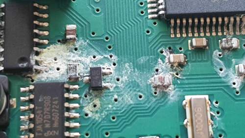

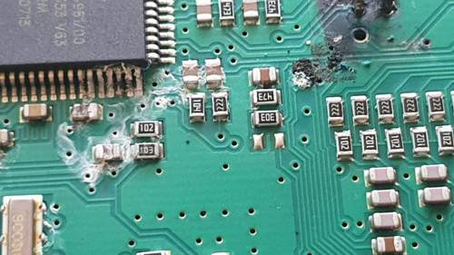

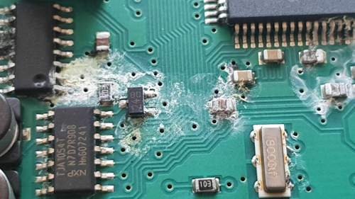

So, haben heute mal das Steuergerät unter der Lenksäule getauscht (Bilder im Anhang) und das war aufjedenfall auch eine große Fehlerquelle. Das Auto hupt jetzt nicht mehr am laufenden stück, Fehlercode P0652 ist weg, allerdings zeigt er jetzt einen ROM Fehler mit der Wfs an. Das wird wahrscheinlich das Motorsteuergerät sein, werden wir mal einschicken zur Reparatur. Das Steuergerät unter der Lenksäule scheint das Motorsteuergerät "kaputt" gemacht zu haben, wahrscheinlich nicht zum ersten mal, vorbesitzer hat das Motorsteuergerät bereits auch schon ersetzt.
Oxidationen im Steuergerät
+4

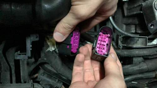

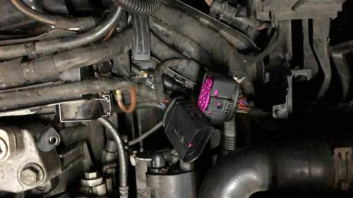

So, TT (BWA Motor und 6 Gang schaltgetriebe, coupe, falls ich es vergessen habe, vorher zu erwähnen) läuft immernoch nicht, Tacho wurde bei Audi angelernt, Meilenstand konnte nicht übernommen werden laut audi. Nun steht das Auto bei einem Boschdienst und selbst dieser weiß nicht wirklich weiter.
Vorhandene Fehler im Motorsteuergerät sind:
P2127 Fahrpedalpositionssensor G2/Drosselklappenpositionsensor E (5V signal zu niedrig, gemessen am Pedal Pin 1: 3.76-3.78V)
P0652 Sensorreferenzspannung zu niedrig.
Beide sind nicht Löschbar, selbst über das Boschprogramm.
Die Einspritzdüsen bekommen kein Signal beim Starten, haben aber den 8 Poligen Stecker unter der Ansaugbrücke geöffnet und auf Durchgang bis zum Stecker vom Motorsteuergerät geprüft, alles i.o, genauso wie den Stecker vom Fahrpedalsensor. Haben am Fahrpedalsensor zwischen Pin 1 und 5 gemessen, dort liegen nur 3,76V an, genauso wie bei Pin 1 und Masse. Kabel vom Fahrpedalsensor Pin 1 bis direkt zum Motorsteuergerät-stecker verfolgt und da liegen bereits nur die 3,76V an. Motorsteuergerät wurde von der Firma ECU.de überprüft und war ebenfalls i.o. Nun haben wir in einem Stecker auf der Fahrerseite am Scheinwerfer (Bild im Anhang) Öl gefunden, haben dies gesäubert und es lief immer noch nicht. Bei diesem Startversuch sprang auch die "Öldruck niedrig" anzeige im FIS an, ging danach aber nicht mehr an. Haben darauf hin sämtlich Stecker oberhalb vom Motor ebenfalls auf Durchgang bis zum Motorsteuergerät-Stecker geprüft. Haben alle Stecker der Sensoren oberhalb vom Motor abgezogen und dann ausgelesen mit der Hoffnung, dass der P0652 verschwindet, da dann keine unterspannung im 5V kreislauf vorliegen würde, jedoch hatten wir keinen Erfolg. Ich habe die Vermutung, dass der Öldruckschalter bzw. ein anderer Sensor, der mit Öl zutun hat ein defekt hat, wegen dem im oben genannten Stecker, welcher Ölig war. Hat jemand bis jetzt Erfahrungen mit einem dieser Probleme gemacht?

Auto läuft endlich wieder, war bei dem Boschdienst Gröninger in Oberhausen. Es war der Benzinrohrdrucksensor unterhalb der Ansaugbrücke, der 1 Monat bevor ich liegen geblieben bin bereits erneuert wurde (Audi Orginalteil).
