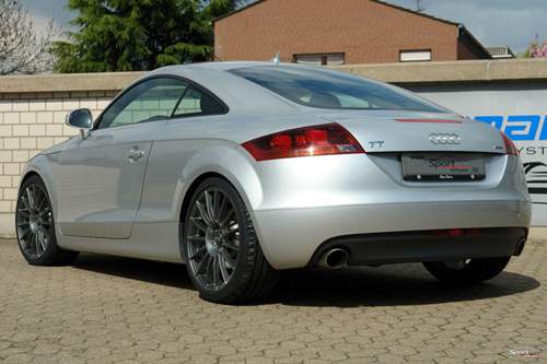

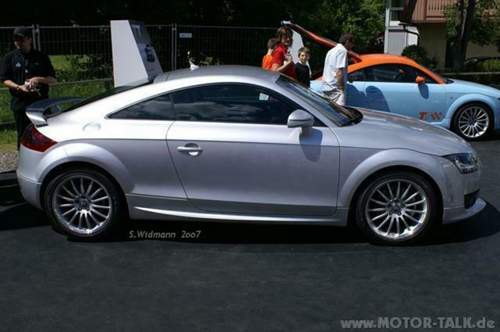

VA 8.5 x 19" mit 245/35/19
Und jetzt stell dir mal vor, wie 255 drauf ausschaun, wenn die 245 schon leicht überstehen 🙂
