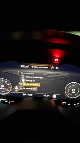

Kann sich jemand einen Reim daraus machen bzw Tipps geben wie man Webradio wieder zum Laufen
bekommt?
bekommt

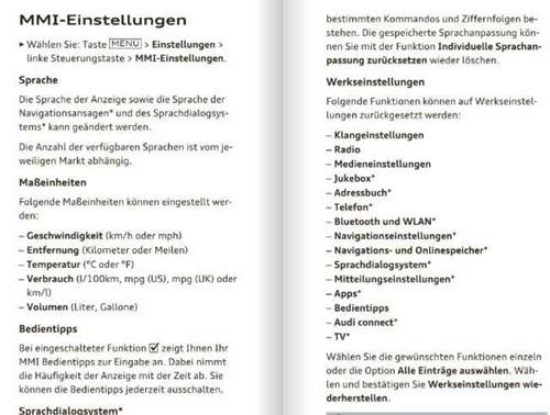

Hallo
ich hatte auch das Problem, das nichts mehr ging, habe alle auf Werkseinstellung gesetzt und dann ging es wieder
Was bedeutet: "alle" auf werkseinstellung, das MMI?
ich meinte "Alles"
Siehe hier
Unbenannt
Aha okay, danke Tom dann werde ich das auch mal versuchen, denn bis heute geht leider noch nichts.

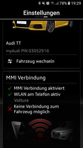

so, läuft wieder dank dem forum, musste im Telefon die WLAN Verbindung zum Auto noch mit Passwort aus dem mmi aktivieren
