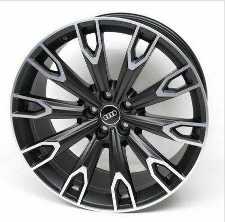

hat jemand inzwischen eine Freigabe für die 21" Audi Talea = 4M0 071 491 LT7 = 9.5Jx21 ET31 und könnte mir diese zur Verfügung stellen?
Ideal wäre auch eine Kopie der Eintragung auf dem A6 4G ( Avant ) .
Danke und Grüße
Talea
Vom RS6 nützt dir die Eintragung nichts?
