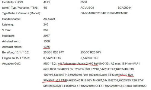

Im CoC steht beim A6 FL BiTu der 265/30R21 96Y drin (wenn werkseitig bestellt). Und zwar auch mit 80kg zusätzlicher Achslast on top.
Also 1375kg + 80kg
Beispiel A6 mit der EG-BE Nr.: e1*2007/46*0436*26
Da im Anhängerbetrieb max. 100km/h gefahren wird, gibt es den Tragfähigkeitszuschlag. Das kann übrigens jeder Prüfer nachschlagen.
Da gibt es dann auch keinen Grund abzulasten.
Ich habe mal was angehangen, da sind auch die Schlüsselnummern Variante/Version mit drin, so kann der Prüfer auch sehen wie es Serie ist.
Rechnerisch reicht sogar ein 95Y bei non-Anhängebetrieb.
MfG
