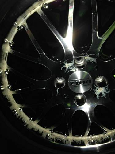

Es sieht so aus als wären die blanken Flächen poliert. Wenn dem so ist, dann werden sie ziemlich schnell oxidieren und fleckig werden.
Offiziell sind die Felgen von Audi in der Tat als nicht wintertauglich angegeben. Aber ist das wirklich so ein Problem mit den polierten Flächen? Hat da jemand Erfahrungen gemacht?
Im 4G Forum wurde dieses "Thema" ausgiebig und ebenso "kontrovers" diskutiert (damals zB teilfrontpolierte Rotorfelgen, die einige als Winterfelge genutzt haben)... scheint wie vieles auch von der individuellen Situation (Region, Wetter, Salzeinsatz, Pflegeintensität (inkl Versiegelungen) durch den Besitzer usw.) abzuhängen, ob das problemlos ist, oder mit der Zeit zu "Flecken" (Korrosion) im Bereich der polierten Flächen führt 😎
Tja, was soll ich da jetzt sagen? Ich hatte früher polierte Felgen, die waren selbst im Sommer sehr pflegebedürftig. Allerdings waren die roh und nicht mit Klarlack versehen. Die (teil-)polierten/glanzgedrehten VAG-Felgen sind laut diverser Stimmen im Internet mit Klarlack ein wenig geschützt. Man liest aber mindestens genauso viele Stimmen, dass auch diese Felgen mit Klarlacküberzug sehr schnell unansehnlich werden, weil der Klarlack durch jeden Steinschlag beschädigt wird, das Salzwasser dann drunter kriecht und unter dem Lack dann für Korrosion sorgt. Durch den Klarlack sieht man das auch sofort. Und eine Ausbesserung ist nur schwer möglich weil neu poliert werden muss. Dazu wiederum muss aber der Lack vorher ab.
Also ist poliert mit Klarlack quasi die aufwendigste Ausbesserung überhaupt.
Kann natürlich alles gut gehen und ich wills Euch nicht schlecht reden. Vielleicht sehen die Felgen nach drei Jahren Wintereinsatz noch top aus. Ich glaube es allerdings nicht und würde abraten.

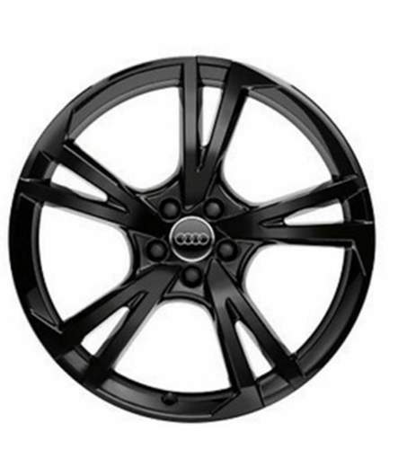

Vielen Dank an Euch auf die Antworten mit Bildern zu meiner Frage von vor ein paar Wochen. Ich habe mich jetzt für die 21'' Talea Felgen (Teilenummer 4M0071491) für die Winterräder entschieden. Anbei zwei Bilder, falls jemand auch noch vor der Entscheidung und Suche steht :-) und ein Bild mit den anderen Audi Original Felgen, die für den SQ7 möglich sind.
abgesehen davon, dass diese nicht "wintertauglich" sind, sehen die echt super aus.

@mattjagg schrieb am 20. November 2017 um 11:47:53 Uhr:
Vielen Dank an Euch auf die Antworten mit Bildern zu meiner Frage von vor ein paar Wochen. Ich habe mich jetzt für die 21'' Talea Felgen (Teilenummer 4M0071491) für die Winterräder entschieden. Anbei zwei Bilder, falls jemand auch noch vor der Entscheidung und Suche steht :-) und ein Bild mit den anderen Audi Original Felgen, die für den SQ7 möglich sind.abgesehen davon, dass diese nicht "wintertauglich" sind, sehen die echt super aus.
de gustibus non est disputandum, aber ich find sie fürchterlich... Schön, wenn sie Euch gefallen...
