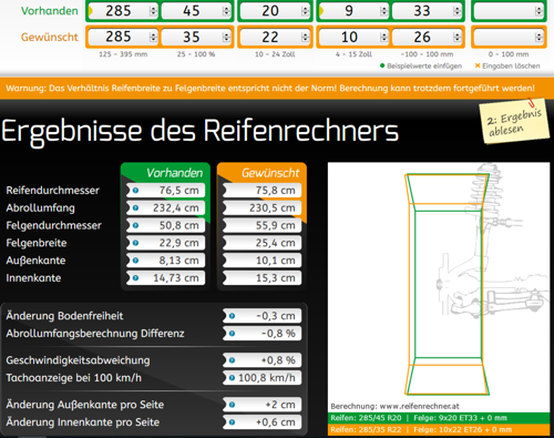

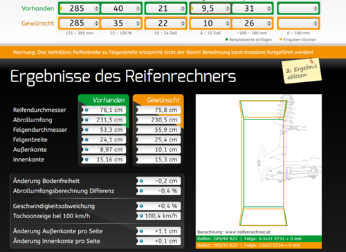

Hier ein Tool zum vergleichen 20 vs 22 und 21 vs 22 Zoll.
20vs22
21vs22
