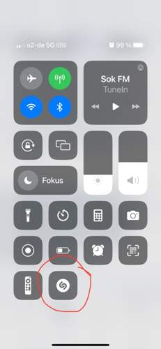

Nutzt einer von euch die Shazam-App zur Musikerkennung? Sobald ich sie aktiviere, wechselt die Musikausgabe zum Lautsprecher für die Ansagen (vermutlich der Centerspeaker) Entsprechend wird die Musik verzehrt ausgegeben und das Programm erkennt die Musikstücke nicht.
Kann das jemand bestätigen bzw. gegenprüfen, ob es am Fzg liegt oder ich eventuell in den Smartphone Einstellungen nach der Ursache suchen muss.

Verwende Shazam. Muss ich mal probieren. Generell muss ich sagen, dass die Verwendung des iPhones mit CarPlay etwas umständlich ist. Es wird in den CarPlay Modus gewechselt, auch wenn man das nicht unbedingt möchte. Im Extremfall schalte ich dann Bluetooth und WLAN komplett aus.
In meinen Fall iPhone12 Pro.
Über die App funktioniert es bei mir nicht. Hab jetzt eine andere Möglichkeit gefunden. Shazam über die Schnellauswahl. Musik wechselt dann von CarPlay aufs Handy. Leider auch nicht optimal aber wenigstens werden die Lieder erkannt und ich kann sie einer Playlist zufügen.
