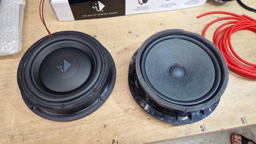

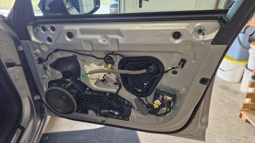

Morgen habe ich um 9 Uhr Termin zum Einbau der neuen Komponenten bei Car Sound Performance in Drees am Nürburgring. Bin echt mal gespannt wie es wird. Werde dann berichten. Es sind ja rund 8 Stunden Arbeitszeit vorgesehen. Ich denke ich kann von den einzelnen Schritten Fotos machen.

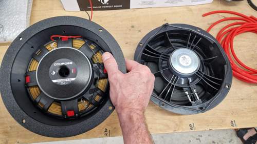

Der Einbau ist geschafft. Hat alles in allem 8 Stunden gedauert. Ich kann die Firma Car Sound Performance von Frank Kutscheid sehr empfehlen. Wir hatten beide viel Spaß beim umrüsten. Das Ergebnis ist einfach phänomenal. Ich bin sehr zufrieden.
Start
Links neu Rechts alt
+12
Es ist schon Heftig was bei einem guten System für Kinder Lautsprecher verbaut sind vergleichen mit denen die bei dir Eingebaut wurden. Würde mir das gern mal Live anhören, aber leider zu weit. Super Arbeit und viel Spaß mit dem Neuen Klangerlebniss!
Viel Spass mit dem neuen Sound System. Es ist schon kess von Audi, das ab Werk verbaute als Sound System zu bezeichnen
Und vor allem noch im Prospekt beim TFSIe vom vorhandenen Sub zu schreiben obwohl er überhaupt keinen Sub hat.
@MR1580 schrieb am 12. Juli 2025 um 19:55:31 Uhr:
Alleine der neue Sub ist ca fünf mal so schwer wie der vorhandene Tief- Mitteltöner.
@cbmobil schrieb am 12. Juli 2025 um 20:53:10 Uhr:
Das ist nicht nur beim Audi Sound System so, sondern auch beim B&O so.
Das B&O ist genauso eine Mogelpackung, nur, dass es halt mehr kostet.
