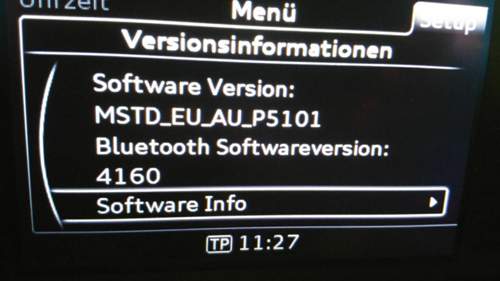

Also noch mal für alle Verunsicherten bezüglich "nur" Modelljahr 2013.
Mein A3 8v ist BJ 12/2014 und hat das Update eingespielt bekommen. Das Verhalten ist damit behoben.
Mein Wagen steht seit 7.30 bei Audi und das Update braucht so lange dass es heute nicht mehr fertig wird. War das bei dir auch so?
So update drauf und alles läuft top!
Hab jetzt auch das Update drauf und alles bestens.
Hat alles ziemlich gedauert mit SD Karte besorgen und aufspielen...
Meister sagte, das ganze sei sogar an Audi Meldepflichtig.
Vorher MSTD_EU_AU_P2440
jetzt MSTD_EU_AU_P5101

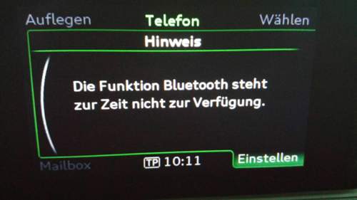

Habe jetzt doch ein Problem.
Leider kann ich mein Handy nicht mehr verbinden, weil die Funktion Bluetooth nicht zur Verfügung steht.
Und der Freundliche hat im Moment keinen Termin...
2015-07-07-10-11-14
Dann hat dein Freundlicher nicht nach der TPI gearbeitet. Die Funktion hätte er überprüfen müssen nach dem Update. Du musst auf jeden Fall wieder hin und die Funktion per SVM-Freischaltung wieder aktivieren lassen.
Danke für die Info. Wie lange dauert sowas?
Kann ich dir nicht sagen, die Händler haben öfter Probleme die Verbindung nach Ingolstadt aufzubauen für den Soll/Ist Abgleich. Im Schlimmsten Fall einige Stunden. Am besten fragste ihn warum die des net überprüft haben da es ja in der TPI steht und du willst solange nen kostenlosen Leihwagen. War ja deren Fehler ;)

@schmedie schrieb am 7. Juli 2015 um 10:15:54 Uhr:
Hi das gleiche ist bei mir auch heute passiert! Hast du schon eine Lösung warum Bluetooth nicht funktioniert? Wir konnten heute leide keine Anfrage bei Audi stellen! Montag geht es weiter
Mfg
Das Problem liegt an dem internen Code. Audi ändert diesen bei dem Problem ab und schickt ihn an den Händler. Danach geht wieder alles.
