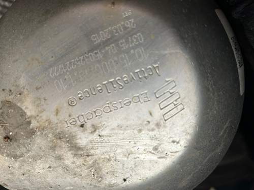

Guten Morgen,
Ich wurde gestern von der Polizei angehalten.
Da ich ein soundmodul verbaut habe wollen die mein Auto still legen. Ich bin fest der Überzeugung das es original ist weil ich direkt im Menü den Sound verändern kann.
Würde mich freuen wenn mir jemand helfen kann.

Jau, dann ist das auf keinen Fall 2012 so ausgeliefert worden.
3 Gründe:
- Auf der Tüte steht 2015
- Es ist Eberspächer und es ist keine Audi-Nummer drauf
- Ab Werk gab es das nur für den BiTurbo
Kann theoretisch nachgerüstet werden incl. Integration ins MMI, aber ohne Eintrag in Deine Papiere oder ABE ist das nicht zulässig. Wenn Du so etwas nicht nachweisen kannst, hat die charmante Rennleitung leider recht.

Du wirst lachen, aber das Ding war eine Diplomarbeit von einem Studenten, der bei Eberspaecher gearbeitet hat.. Die Idee war tatsächlich den Auspuff leiser (ja, richtig gelesen) zu machen. Und zwar mit Gegenschall. Schau Dir mal so ein Bollertütchen an. Da ist ein kleiner, runder "Stutzen" dran, wo ein Gummipfropf drin sitzt. Dort sollte, in der urspünglichen Anwendung, ein Mikrofon sitzen. Damit sollten die Schallwellen eingefangen und in echtzeit analysiert werden (so schnell ändern sich die Schallwellen beim Motor nicht. Ist also kein Problem mit der Echtzeitanalyse) und mittels Verstärker hätte der LS einen um 180° phasenverschobene Welle dem entgegengesetzt. Damit wäre der Auspuff leiser geworden. Und daher auch der Name Active Silence. :D
Die Auditeilenummer ist dort (wimre) wo der QR code ist. (Bild rechte Seite am Tütchen).

Es gab für einige nicht BiTus Umrüstsätze. Diese ware zu dem Zeitpunkt, wo sie (von Audi) angeboten wurden auch legal. Es gab einen Stichtag bis wann sie verbaut und abgenommen sein mußten. Für welche Motoren diese erhältlich waren und wann der genaue Stichtag war, weiß ich aus dem Kopf nicht. Läßt sich aber über einen Freundlichen sicher genau sagen. Ich meine beim 245PS war es möglich.
Original, vom Audiwerk, verbaute Anlagen sind immer "heiß" am Abgasstrang angebunden. Nachrüstungen, egal ob selber gemacht oder als Nachrüstsatz, sind "kalt" angebunden.
