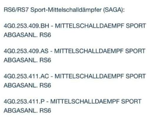

Hallo zusammen
Vielen Dank für die Interessanten Beiträge!
Durch eure Berichte habe ich mich auch zu der Kombi entschieden S6 SAGA und MSD RS6.
Leider scheint es unmöglich den Mittel Schaldämpfer mit Teile Nummer zu besorgen:
Beim Audi Vertreter in der Schweiz existiert dieses Teil nicht:
4G0.253.411.AC
Kann mir jemand eine Seite oder einen Tipp geben wo ich es bestellen kann?
Vielen Dank
Mit einer dieser Teilenummern wird die AMAG sicher fündig ;)
Danke Tiltmaster, so wie ich es aus den Beiträgen lese und auch aus den Videos sollte es diese Teile Nummer sein:
4G0.253.411.AC
Ich habe auch auf Fotos diese Nummer gesehen daher gibt es das Teil logischerweise ja auch.
Bei der AMAG konnte mein Mechniker dies aber nicht bestellen... Die wollten die Chasi Nummer haben da ich ja einen S6 habe und ein Teil vom RS6 will ja nicht gerade hilfreich.
Oder kann ich auch die anderen 3 Nummern nehmen ist das baugleich?
4G0.253.409.BH
4G0.253.409.AS
4G0.253.411.P
Im Internet bei allen Ersatz Teil Verkäufern findet man das Teil mit der Nummer 4G0.253.411.AC nirgends....
Die AMAG nervt... ich will doch nur ein bisschen brumm brumm machen können :-)
Hi Marek,
schau doch noch einmal hier auf Seite 16, dort sind alle Schalldämpfer beschrieben.
https://www.motor-talk.de/.../...ender-sound-loesung-t5603465.html?...
Wichtig, es muss der RS6/RS7 Sport-Mittelschalldämpfer sein. Ich z.B. habe den 4G8.253.409.B drunter.
So wie hier schon öfters zu lesen war, passen sie alle.
Hallo Marek,
ich hab diesen hier gekauft 4G0.253.409.BH und auch bekommen. Der Audi Kleber war auf dem MSD.
Außerdem ist dann noch folgendes eingestanzt: 4G0.253.411.AC
Mein Teilelieferant meinte, dass die Nummer 4G0.253.411.AC nicht die Audi sondern die Zulieferer Nummer oä für Audi ist. Die findet kein Audi Händler.
