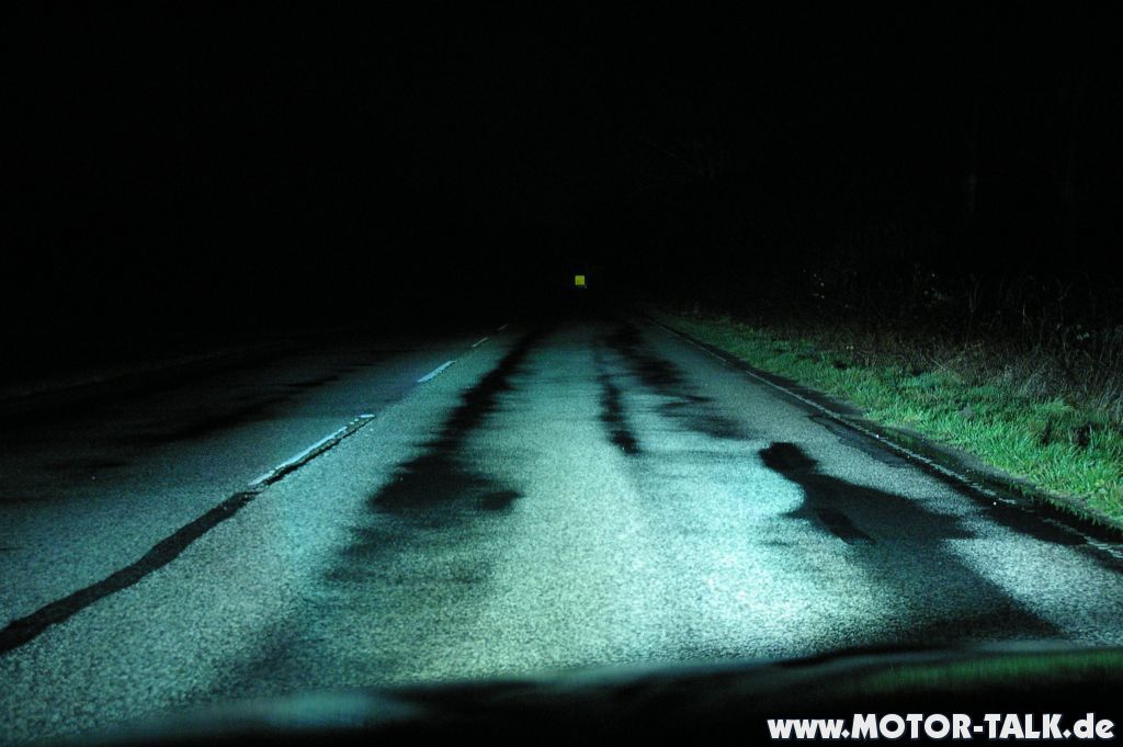

Hab ein Problem mit meinem Xenon.
Entweder die eine Seite ist direkt beim Licht einschalten aus oder es geht einfach mal so während der Fahrt aus. Wenn ich das Licht zwei mal aus und an mache Brennt das wieder.
Hab das gefühl wenn ich etwas länger Licht an habe ist die Seite die immer aus geht nicht ganz so Hell (Farbunterschied).
Kennt das einer von euch?

Foto mal zur Ansicht wie das aussieht mit dem alten D1 Brenner und dem neuen D2S Brenner.

Bei mehr als 5 x schalten geht der Brenner langsam dem ende zu.😎Nächste Stufe ist dann das der Brenner rötlich wird und dann ist schicht im Schacht.

Ja inzwischen ist die Qualität der Kits beachtlich und Preisleistung unschlagbar, würd aber nur zu 4300k greifen da die nicht so einen Blaustich ( nicht auffallen beim Tüv und Polizei ) und die Lichtausbeute die beste ist. Die meisten haben auch keine StVO,aber das würde mich nicht stören , vorausgesetzt die Scheinwerfer werden richtig eingestellt. Hab ein Foto mal von Wurstblinker gesehen hat mich persönlich überzeugt, http://www.motor-talk.de/.../Attachment.html?attachmentId=635792 , sind aber die 6000k und nicht die 4300k die ich mir Einbauen möchte. Madud hat auch ein Nachrüstkit glaube ich, oder? Wenn ja, zufrieden damit ??
Natürlich möchte ich unseren spezi Marco mit seinen Kenntnissen und seiner Arbeit nicht vergessen, die schönsten Bilder hab ich defenitiv von der Lichtausbeute seinen D2 Scheinwerfer gesehen. Hätte ich die originale D1 und das nötige Kleingeld würd ich mir die Brenner von Marco auf D2 umbauen lassen.
