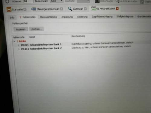

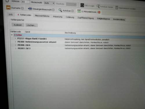

Guten Tag, ich habe das selbe Problem der Zylinder 3 läuft bis 2800 Umdrehung nicht mit danach läuft er wieder ohne Aussetzer.
Bereits getauscht wurden :
Ansaugbrücke
Zündkerzen
Zündspule
Ventile wurden alle gereinigt.
Anbei habe ich die Fehlercodes aufgelistet.
Ich habe VCDS zur Verfügung. Ich hoffe mir kann jemand helfen wäre sehr dankbar!!!!
Der Verbrennungensaussetzer bei Zylinder 6 war nach der Reinigung behoben. Kompression sind 12bar auf den dritten Zylinder.
