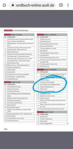

Hab bei meinem S5 (Bj18) die Sicherung für den Aktuator gezogen und vermisse ihn auch nicht.
Sicherung befindet sich unter der Fußstütze.
Merkst du einen Unterschied?
Kannst du mir vielleicht paar Bilder schicken wie ich da am besten ran komme?
Der Sound kommt halt nur noch von hinten, nix künstliches mehr.
Sicherung Nr 3, einfach ziehen
Screenshot-20201123-194502-chrome
Screenshot-20201123-194530-chrome
So ist bestimmt auf längerer Strecke auf der Autobahn auch angenehmer zu fahren. Brummt doch schon bisschen stark ab gewisser Geschwindigkeit, selbst in comfort. Ziehe auch mal die Sicherung raus zum Testen
Danke für die Bilder
Auf längerer Fahrt einfach Individual oder comfort fahren, dann ist der Aktuator auch aus.
