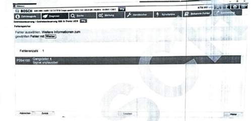

- Liebe Community,nach dem Einbau des Reparatursatzes 0B5398048D habe ich weiterhin Probleme mit dem Fehler, der sich nicht löschen lässt . Schaltventile wurden quergetaucht . Hat jemand von euch vielleicht ähnliche Erfahrungen gemacht. Habt jemand Tipps, was ich noch versuchen könnte? Ich freue mich über eure Unterstützung und danke euch schon im Voraus! Liebe Grüße!

Hallo das ist der einziger Fehler . lässt sich nicht löschen . fährt Mann das Auto normal ist alles gut . nur bei gute Fahrweise geht das Getriebe in Notlauf. wie gesagt die
Gangsteller und die Ventile sind auf der Mechatronik verbaut . Schaltventile wurden Untereinander vertauscht , Fehler ist nicht gewandert . Fahrstufen werden in daten listen richtig angezeigt .
Kannst du den Fehler einmal mit VCDS auslesen (lassen)? Evtl steht da noch mehr drin außer der einen Zeile aus dem Bosch tool.

P2841 deutet halt doch schwer auf den "großen" Fehler hin. Der ist eigentlich nicht wirklich groß, das Getriebe muss dafür aber komplett zerlegt werden.
An der Mechatronik kannst Du da wechseln, was Du willst.
Mit „großen Fehler“ meinst du auch den Fahrstufensensor mitten im Getriebe. Richtig?
Genau den. Ich bin davon glücklicherweise nicht betroffen - demnach kann uch nicht viel dazu sagen. Aber was ich dazu gelesen habe, passt halt genau dazu.
Ja, genau. Daher habe ich oben zu meine Vermutung in diese Richtung auch geäußert und würde erklären warum das Reperaturset nichts gebracht hat.
