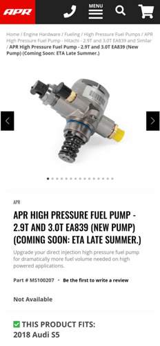

Ich hatte bislang den Eindruck das es von der Benzinpumpe kommt.
Anbei ein Bild wie die aussieht.
PS: Natürlich habe ich nicht die von APR, sondern die originale.
Benzinpumpe Audi 3.0T CWGD

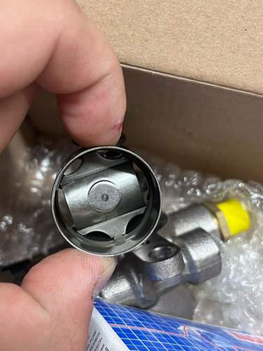

Hab bei mir jetzt die Hochdruckpumpe getauscht, Geräusch ist um Welten besser. Also 90% weg, nur beim genaueren hinhören und weil ich es jetzt ja weiß hört man es ganz leise.

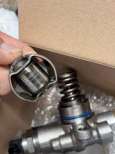

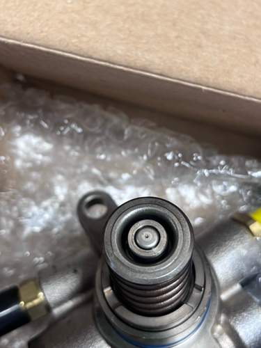

Pumpe und Stößel 250€ und selber eingebaut. Die alte hatte tatsächlich auch minimale Verschleißspuren Stößel zu Pumpe

Hast du zufällig von den alten Teilen mit den Verschleißspuren Bilder gemacht?
Das wäre ja echt fatal für den Motor, wenn Späne von der HDP in die Benzinleitungen kommen würden..

Bei mir war es Lastunabhängig aber Drehzahlabhängig, nach dem Tausch war es 90% leiser. Reingekommen ist eine HDP von Hitachi. Inklusive Stößel hab ich 250€ bezahlt.
