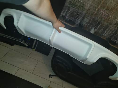

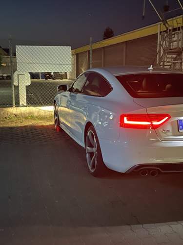

hat jemand das schon hinter sich ohne die Auspuffanlage zu verändern. Sprich dass die rechte Seite nur blenden wären. Ist das möglich?
Würde ich mich über Rückmeldung freuen
2.0TDI mit S-Line Diffusor
19 Antworten
@MingoBingo
Nein
Natürlich geht das. Facelift S-Line Stoßstange besorgen (Weiß nicht ob deiner ein Facelift ist oder nicht). Wichtig und nochmal : Facelift S-LINE (nicht die normale Facelift). Da wird warscheinlich nur eine Aussparung links im Diffusor sein oder eben eine kleine links und rechts. Damit kannst du für den S5 look aber sowieso nichts anfangen, von daher den Diffusor raushauen und einen neuen reinsetzen. Gibts on mass bei eBay mit eintragungsfreier ABE. Sprich du behälts die Facelift S-Line stoßstange wie sie ist, aber tauschst davon den Diffusor aus. Das Endrohr rechts kannst ja befestigen wie du möchtest wenn dahinter nichts sein soll und das nur für die Optik brauchst.

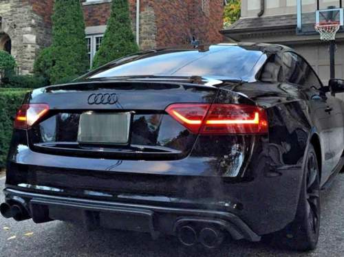

Ich hab auch einen rumliegen den ich mal unter meinen normalen A5 bauen wolle, die steht jetzt in der Bucht. Mir gefallen die eBay Diffusoren sowieso besser als die serien S5 diffusoren die halt absolut bieder ist (die kriegst du aber als Nachbau auch für wenig Geld in der bucht wenn du die unbedingt haben willst). Am schönsten finde ich aber einfach RS5 nachbau Heck bei dem alles integriert ist. Da brauchst auch keine Auspuffblende mehr weil die ja bereits drin ist. Musst nur blind machen danach.

Wenn man es richtig sieht fährt der TE ein A5 SB Facelift mit S-Line Exterieur.
Klar kann man rechts einen Auspuff verbauen und diesen da einfach baumeln lassen.

Zusammengefasst : er hat S-line = dann benötigt er nur den Diffusor vom S5 und die Stoßstange ist schon mal fertig.
Die Abgasanlage kann man problemlos auf S5 umbauen. Dazu benötigt man nur den vorderen Teil mit den Y-Stück, die beiden S5 - Endschalldämpfer und das komplette Befestigungsmaterial inklusive Hitzeschutzblech rechts.

Okay, ja hab den Facelift mit S-Line Diffusor. Das mit dem Y-stück hab ich schon gesehen, ist aber dann auch mehr Aufwand. Glaube aber da komm ich nicht rum, wenn man es richtig machen will. Danke für die hilfreichen Antworten
