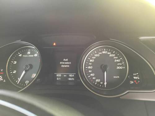

Ich hab mich nun mal ins Auto gesetzt und nachgeschaut, was passiert, wenn man unter drive Select den Dynamic-Modus auswählt. Das Ergebnis habe ich unten angehängt. Wählhebel stand auf D.
Img-1412
@knolfi schrieb am 12. Mai 2015 um 14:39:54 Uhr:[/i
Ich hab mich nun mal ins Auto gesetzt und nachgeschaut, was passiert, wenn man unter drive Select den Dynamic-Modus auswählt. Das Ergebnis habe ich unten angehängt. Wählhebel stand auf D.Keine Frage, dass ist bei mir auch so. Nach Motor aus, und wieder an steht da aber D bis ich entweder über den Drice Select Taster wieder auf dynamic schalte oder den Wählhebel auf S ziehe.
das ist alles normal!
es soll auch verhindert werden das in "S" kalt gestartet wird
Und Audi wird das nicht ändern. 🙂

Ist bei mir auch so.
Wenn der Motor gestartet wird und man den Dynamic-Modus auswählt, dann geht das Getriebe automatisch in S. Wenn man dann das Fahrzeug wieder im Dynamic-Modus startet, steht das Getriebe in D und man muss manuell in S schalten.
