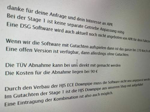

@Fargrin schrieb am 23. November 2020 um 19:30:25 Uhr:
Wurde bei dir denn auch die Getriebesoftware angepasst?
Aktuell bietet APR Stage 1 für einen ziemlich guten Kurs an.
Kann aber nichts zum DSG lesen.
BHP schreibt davon auch nichts. Nennen auch nicht einmal einen Preis.
HGP verlangt eine ordentliche Summe. Aber auch direkt das Gesamtpaket.
Nein, es gab keinen Grund dafür die "NICHT-DSG-sondern-Wandlerautomatik" anzupassen. ;)
Wenn du nicht gerade 1/8 oder 1/4 Meile fährst warum würdest du dir dann deine Getriebesoftware anpassen lassen wollen?
Damit keine Missverständnisse aufkommen - es handelt sich hier um einen TFSI nicht den TDI :)
@John-Do schrieb am 27. November 2020 um 09:41:59 Uhr:
Natürlich geht es um den Benziner. Ein Diesel kann nie ein echter S sein :eek::D:cool:
Weil HGP bei ihrer Software direkt Getriebe mit anpasst, sowie V Max aufhebt.
Die Software von APR hebt auf 270km/h hoch. Wahlweise auch offen, jedoch dann ohne TÜV.
Keine Optimierung des Getriebes.
Dafür eben 3000 Euro günstiger xD
So meine Info nun.
(Die haben es in der email übrigens auch DSG genannt xD, ich sage ja! Allgemeine Bezeichnung ;) so wie eben jeder Nutella ind Tempo sagt) Peace

Zum Tuning. APR hat mir nun ein Angebot geschickt.
Nur aufspielen und Eintragung, sowie Downpipe, Mapping und Eintragung.
Leider sind die übel weit weg :D weiß noch nicht, wie ich das mache...
Interessant ist aber, dass APR die Höchstgeschwindigkeit auf 270 anhebt und das eine Zulassung bekommt.
HGP aber sogar komplett aufmacht und auch alles zugelassen bekommt.
Interessant auch, so wie ich das lese, bekommen die auch Stage 1+ (also mit Ladeluftkühler) zugelassen.
