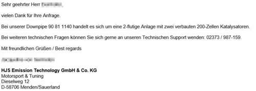

Diese Infos findet man bei fast jedem Reseller, egal ob APR, HG, SKN, Ebay usw. Leider sind diese aber falsch. Schon als ich 2019 meine kaufte war das so.
Rein optisch kann man schon erkennen, dass der erste Kat dieser DP mehr als 100 Zellen haben muss. Da nach der Sondenöffnung noch ein 2ter Kat verbaut ist kann die DP nicht "nur" 200 Zellen haben.
Ich meinte 300 cpsi wären verbaut aber kann es nicht mit Sicherheit sagen ... und hatte mich auch bis jetzt nicht weiter dafür interessiert ... bis jetzt :D
Gerade habe ich HJS angeschrieben und warte auf deren Antwort.
Antwort von HJS
...eine 2-flutige Anlage mit zwei verbauten 200-Zellen Katalysatoren...
400Zellen

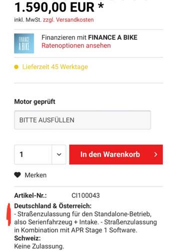

Lange ersehnt und nun endlich zu haben, die Ansaugung von APR.
Leider vorerst nur in Carbon Ausführung, ich hoffe eine Variante in Kunststoff wird noch folgen.
https://www.goapr.com/.../CI100043
Apr ci100043
Hmm
So ganz verstehe ich es noch nicht.
Zulassung Serienfahrzeugen + Intake.
Ganz nice, bietet niemand. Bringt nur aber ja auch nichts :D
Und ist es ein Teilgutachten, oder eine ABE?
EDIT: ist mit Teilgutachten.
Und Zulassung zusammen mit Stage 1 (hoffentlich wird die auch angepasst….)
Und was ist mit Stage 1+? Also inkl. LLK?
@Fargrin schrieb am 27. Januar 2022 um 12:09:42 Uhr:
Klar bringt das was, unabhängig ob Serie oder nicht.
Hast du schon mal durch nen Strohhalm geatmet und dann durch einen Wasserschlauch?
Dann weißt mit wie viel oder wenig Kraft du Luft ansaugen musst ;)
Wenn die Druckseite im Turbo mit weniger (Sog-)Widerstand die Frischluft komprimieren kann wirkt sich das auf mindestens 2 Faktoren aus. Das Ansprechverhalten und die thermische sowie mechanische Belastung des Laders.
