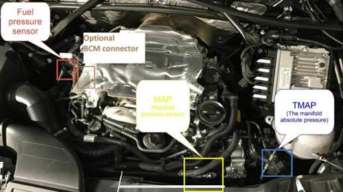

JB4 greift OBD innen, sowie folgendes ab:
(Siehe Bild)

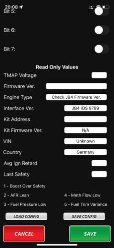

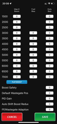

Anbei die Bilder, was man selbst einstellen kann.
