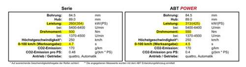

Diverse Tuner (z.B. Abt, MTM, etc.) werben mit einer Steigerung (Stage 1) von -0,2s auf 0-100 km/h, d.h. 4.5s statt 4,7s (Werksangabe). Das sind Welten zum RS5, trotz 425 PS und 550 Nm bei einem Abt S5. Interessanter wären 100-200er Zeiten. Dazu konnte mir weder Abt noch MTM eine Auskunft geben, als ich angefragt hatte.

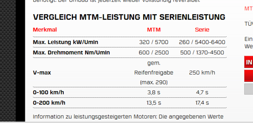

bei MTM schreiben die was von 3,8s von 0-100km/h

Hmm, das kann man sich anhand des angefügten Bildes von szarik doch selber ausrechen. :confused:
Der Umbau kostet aber auch 6k. Wenn die Daten stimmen, dennoch top.

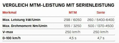

Meine Zeiten bezogen sich auf das "Standard"-Tuning durch Abt und MTM, die ja scheinbar auch nichts anderes machen, als Ihre Boxen dazwischen zu klemmen. Und das für 2,5 - 4k -> ein Witz!
Unbenannt
Unbenannt1
Und beide laufen nur 250, etwas sehr mager für die Leistung.
Das er nach dem Umbau auch nur 250 km/h läuft liegt daran das der Umbau mittels BOX keinen Einfluss auf die Endgeschwindigkeit nimmt . Während der andere Umbau das Komplette Steuergerät betrifft, und deshalb Max. 290 Km/h
